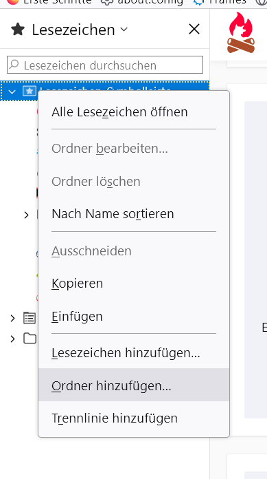

  • Weil "Einfügen" sich auf Lesezeichen bezieht, du benötigst "Ordner hinzufügen…"

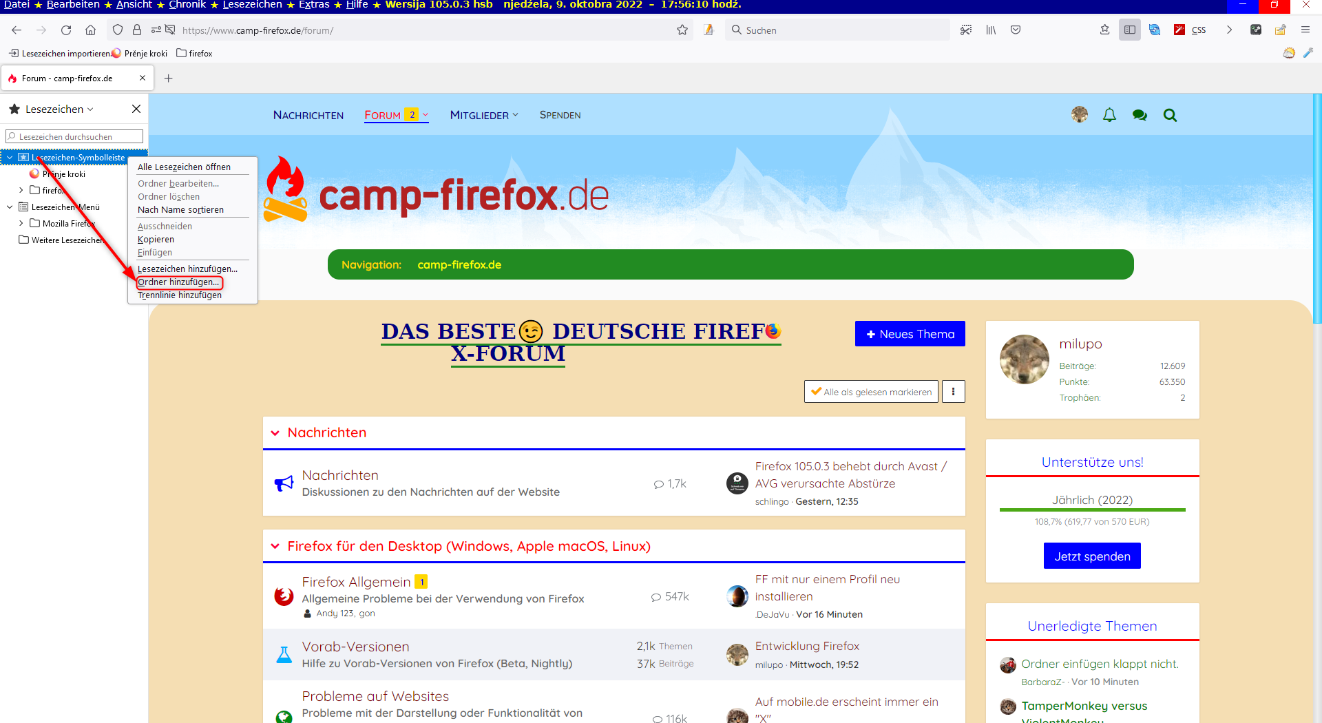

    Dein Code ist für die Seitenleiste. Klicke dort mit der rechten Taste auf einen Eintrag, zum Beispiel Lesezeichen-Symbolleiste, und im Kontextmenü unten hast du dann Ordner hinzufügen…
  • Hallo Milupo, leider öffnet die rechte Maustaste dieses im Kontextmenu nicht.
    Ich kann auch bei mir nirgendswo was finden, was sich darauf bezieht.

  • Die Einträge im Kontextmenü sind menuitem-Elemente, die IDs der Einträge haben den Vorsatz placesContext_ Der obige hat die ID placesContext_new:folder. Achtung, Doppelpunkt! Bei Verwendung der ID muss der maskiert werden.
  • So ich habe den Übeltäter gefunden.
    Nun muss ich mal suchen. Jedenfalls schon mal Danke für die Richtung
    Die Zeilen 65 und 66 deaktiviert. Danke an Milupo. Nun klappt es :thumbup:

  • Ab Zeile 62 bis zum Ende. Der mit Ordner hinzufügen… ist in Zeile 65 und 66. Alle diese hast du ausgeblendet.
  • Nun klappt es
    Fein.
