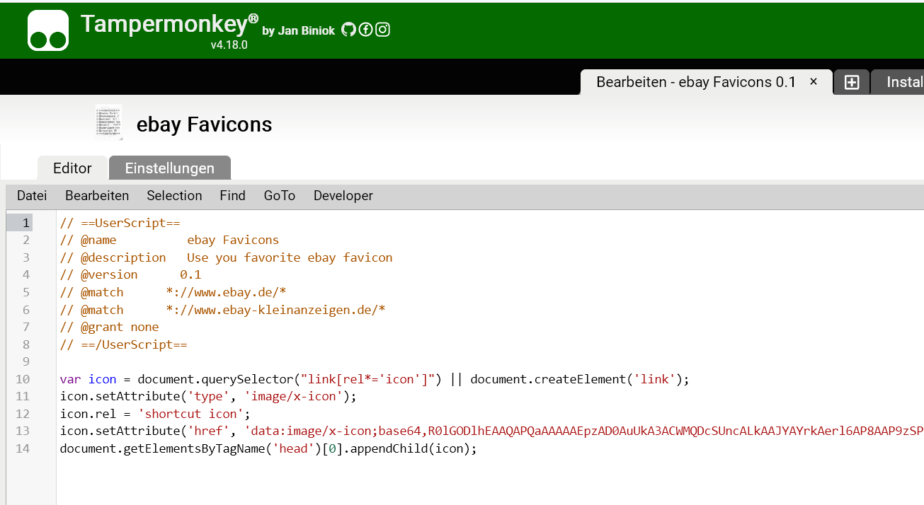

    Es gibt Scripte die in er einen Erweiterung funktionieren, aber in der anderen nicht.
    Hier mal ein Beispiel.

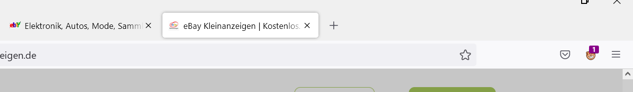

    Damit wird im Tab wieder das alte Icon von ebay angezeigt.
    Das sieht dann so aus bei ebay:

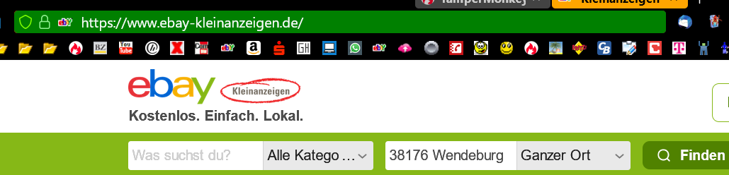

    Und obwohl eingetragen, funktioniert es bei ebay-Kleinanzeigen nicht:
    Das gleiche Script in TamperMonkey zeigt es aber auch hier richtig an:
    Dieses Script funktioniert in VM, aber nicht in TM:

  • kleinanzeigen.ebay.de gibt es nicht mehr.

    Das erste Script, funktioniert hier nur nach neu laden, nicht beim ersten Mal. Vermutlich, weil es link=shortcut icon" schon gibt nebst link rel="icon" sizes.... Problem könnte das Timing sein, wann Firefox das Symbol einliest und ausgibt (im Tab)
  • Steht doch in deinem Bild. Gibt es nicht mehr, ist allenfalls eine Umleitung, weil Kleinanzeigen nicht mehr zu ebay gehört, wurde verkauft.
    Wegen Kleinanzeigen nochmal

  • Dann liegt es nicht mehr an Violentmonkey. Teste - wie üblich - ein neues Profil mit VM only und Firefox ohne sonstige userscripte/usercss. Ich kann dir nur sagen, was funktioniert. Und ich nutze keine userscripte.
  • Ich teste gerade diverse Scripte in VM, ein bestimmtes funktioniert nicht mehr, wo eigentlich sollte. Vorhin klappte es noch mit VM und dem Icon, jetzt wird es immer kurz angezeigt, und dann von dem aus der Webseite aus sizes=... ersetzt. Gleiches im Testprofil (neu). Sehr merkwürdig.

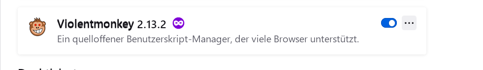

    Klasse, spitze, wollte das Update 2.13.2 einspielen, klicke auf "Entfernen". Wie gut, dass ich eben noch ein Backup erstellt habe zwecks Übertragung.
    Ok, in der 2.13.0 funktioniert das Script noch hier, in der 2.13.1 nicht mehr. Jup, damit funktioniert der Test mit kleinanzeigen, wenn auch nicht 100%.
    Vor und zurück getestet, die haben ab der 2.13.1 irgendwas vermurkst.
    Teste bitte. Das ist quasi Brechstange, berücksichtigt aber nahezu alle Favicon-Zuweisungen.
    Was mir aufgefallen ist, dass dein Symbol mit 57x57 hier nicht berücksichtigt wird. Könnte am kompakten Thema liegen. Einfach mal in den Inspektor <head> schauen, was alles hinterlegt wird.

  • Die ist bei mir "broken". Ich hab ein Script, das wird nicht mehr umgesetzt, obwohl alles richtig ist. Die .0 macht das noch. Auf AMO gibt es eine Rezension, bei demjenigen auch nicht alle Scripte funktionieren. Ich denk mir das ja nicht aus, unabhängig von kleinanzeigen. Ist aber auch der einzige Hinweis seit August.

  • das neuere Versionen als 2.13.0 eventuell einen Bug haben.

  • Ich hätte noch ein Beispielscript, das hier nach 2.13.0 nicht mehr funktioniert:
    Testet mit 2.13.0 und dann 2.13.1/.2. Und da ich weiss, das Andreas dort auch liest ;)
    (das meta im Script ist nur ein Beispiel, das dort zu finden ist)
    oder für das Camp
    Wird mit der 2.13.1/.2 nicht mehr entfernt. Nur die 2.13.0 macht es richtig.
    Und das gleiche Problem ergibt sich hier auch mit dem Kleinanzeigen-Symbol, ab .1 funktioniert es nicht mehr, und console.log wird auch nicht ausgegeben, demnach ist irgendwo bei VM was verändert worden.
  • Da es in Tampermonkey ja funktioniert, kann es nur was in VM sein und nicht im Script, dass irgendwas in Firefox oder gar Javascript so gravierend verändert wurde. Ich bin in allen Firefox zurück auf 2.13.0. Für Edge passiert übrigens das gleiche, also nichts mehr. Eben mal suchen, in welchem Profil bei Chromium noch die 2.13.0 steckt, offline-Erweiterungen bekommen kein Update ;) Jup, auch dort funktioniert die 2.13.0 wie erwartet. Können ja nicht alle verblödet sein, die das nutzen und keine Fehler bemerken ;)
