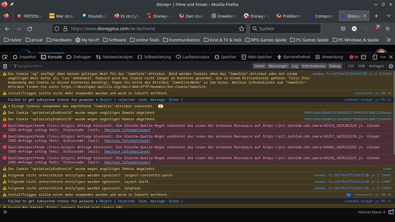

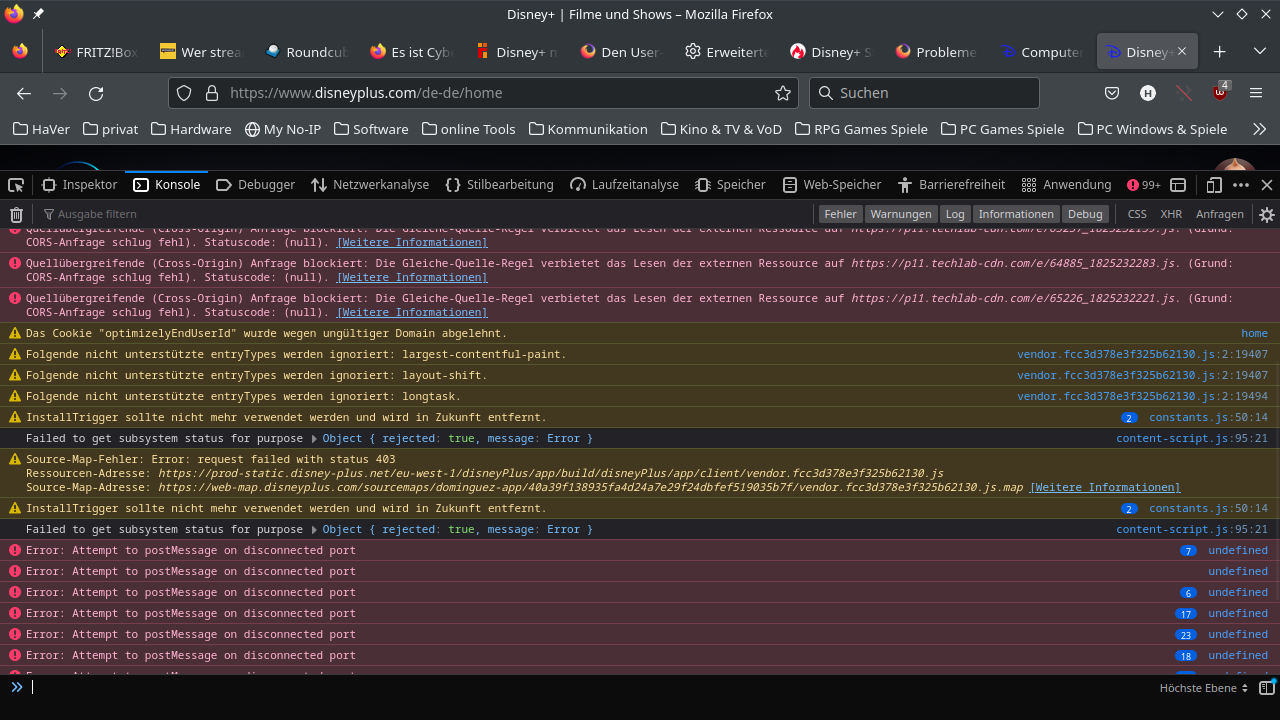

    Mit der Konsole von Firefox habe ich mich noch nicht beschäftigt. Hier zwei Bilder.

  • Mit der Konsole von Firefox habe ich mich noch nicht beschäftigt. Hier zwei Bilder.
    Nur das zweite Bild zeigt die Konsole. Dort soll es zwei Fehler geben, aber die sind in dem Screenshot nicht sichtbar, nur eine Info und zwei Warnungen. Fehler sind Rot. Kannst du bitte schauen, was für Fehler es gibt? Und kommen die Fehler nach dem Laden der Seite oder erst nach Drücken des Play-Buttons vom Video?

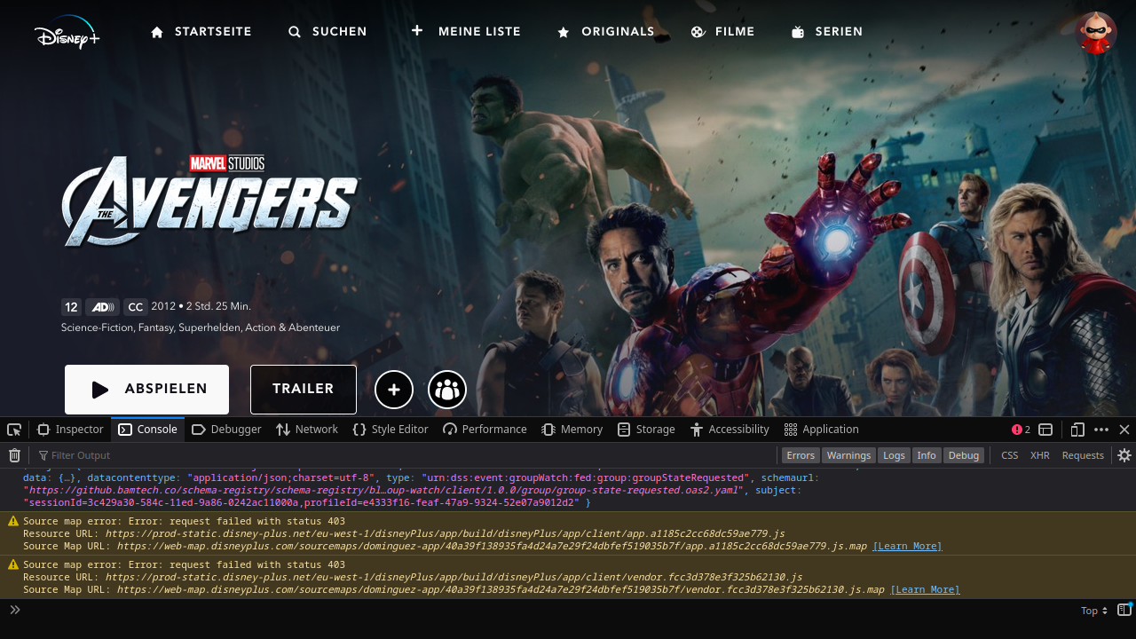

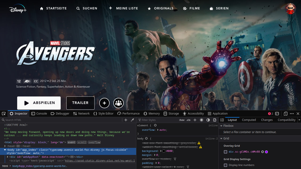

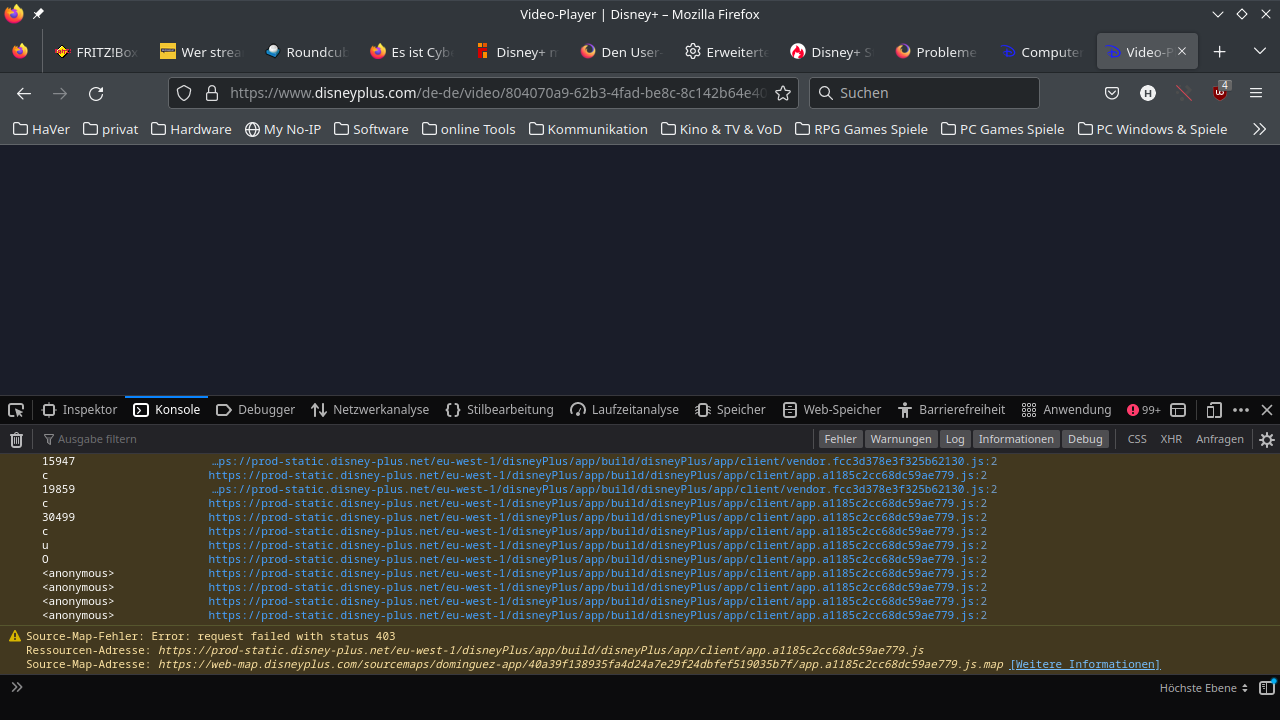

  • Das ist von Disney+:
    Und das vom Disney+ Player:
    Sieht nicht gut aus...
