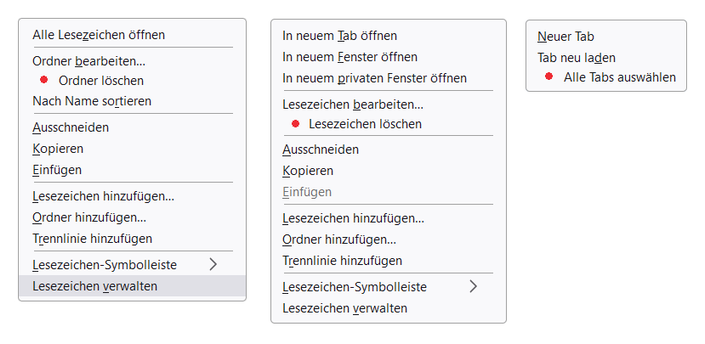

    Hallo!
    Seit ich das Update auf Version 106.0.2 durchgeführt habe, sind im Kontextmenü manche Zeilen nach rechts eingerückt.
    Woran kann das liegen und wie bekomme ich das wieder weg?
    Ich habe mal ein Bild mit drei Beispielen beigefügt. Die betreffenden Stellen sind mit einem roten Punkt markiert.
    Grüße von Mike

    Das liegt an diesen Einträgen bei dir:
    Wenn ich das entferne:
    menuitem#placesContext_deleteFolder .menu-text {
    display: none !important;
    menuitem#placesContext_deleteFolder::after {
    content: "Ordner löschen" !important;
    Sieht es wieder richtig aus:
    /* Ändert in Kontextmenüs die Wörter -entfernen- in -löschen- um */
    Löschen steht doch eh da :/

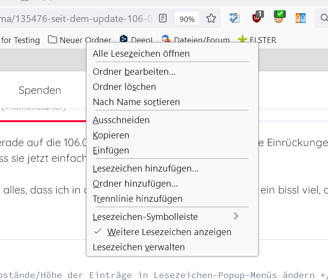

  • Danke, ich hab das dort wieder rausgenommen und jetzt ist in den Kontextmenüs wieder alles schön bündig am linken Rand. :thumbup:
    Ich weiß nicht mehr genau wann ich diesen Eintrag in der userChrome.css gemacht hatte (wie ich gesehen habe, war meine letzte Änderung in der im September 2021), aber damals stand in den Kontextmenüs bei manchen Auswahlpunkten "entfernen" anstatt "löschen". Das hatte mir nicht gefallen, weil ich meine, dass einem "löschen" beim schnell drüber gucken viel schneller ins Auge springt, als "entfernen".
    Ich kann mich jetzt aber gar nicht mehr daran erinnern, warum ich das auch für die Ordner eingetragen habe/hatte. Außer bei denen habe ich das ja ebenfalls für Lesezeichen und Seiten gemacht. Hmmm... :/

  • Oh, ich hab doch noch etwas gefunden.
    Wenn ich einen Rechtsklick auf ein Tab mache, dann öffnet sich bei meinem Fox ein nur dreizeiliges Kontextmenü. Die letzte Zeile ist dort "Alle Tabs auswählen" (siehe im Startbeitrag auf dem beigefügten Bild das Menü ganz rechts).
    Dieses "Alle Tabs auswählen" ist dort weiterhin eingerückt. In der userChrome.css (Beitrag #7) habe ich dazu in den Zeilen 133-141 etwas stehen. Liegt es vielleicht an etwas in diesen?
