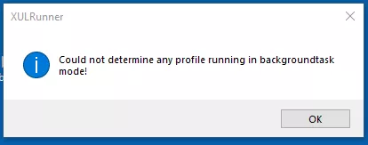

    Hallo liebes Forum,
    seit einiger Zeit habe ich ein Problem mit Firefox. Einige Zeit nach dem Start öffnet sich auf der Windows-Ebene ein Fenster, mit einer Fehlermeldung des XUL Runners (s. Bild). Der Fehler taucht auch bei Verwendung von Thunderbird (V. 102.4.2) auf.
    Die Funktion der beiden Programme scheint mir nicht beeinträchtigt, aber es ist lästig. Ich habe beide Programme schon mehrfach deinstalliert und neu installiert, aber der Fehler bleibt hartnäckig erhalten.
    Hat irgendeiner einen Tipp? Vielen Dank.

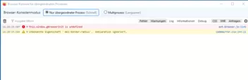

  • Gestern war der XUL Runner Fehler nicht zu sehen. Heute, direkt nach dem Start und Aufruf von Thunderbird erschien er wieder einmal. Der Firefox war da noch nicht gestartet. Dann blieb alles ruhig, bis heute nach dem xten Start von Firefox das Fenster wieder aufpoppte. Jetzt zeigte mir die Browser-Konsole folgenden Fehler:
    In der Windows Ereignisanzeige (Windows-Protokolle Anwendung) ist zu dieser Zeit kein Ereignis protokolliert.
    Lässt sich damit etwas anfangen?

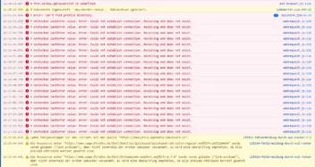

    Hallo noch einmal,
    ich habe gerade festgestellt, dass es ausführlichere Fehler- und Warnmeldungen in der Konsole gibt, wenn man "Multiprozess" anklickt. Zum fraglichen Zeitpunkt findet man dann auch Fehlermeldungen vom XUL-Runner. Vielleicht sagt Euch das etwas?

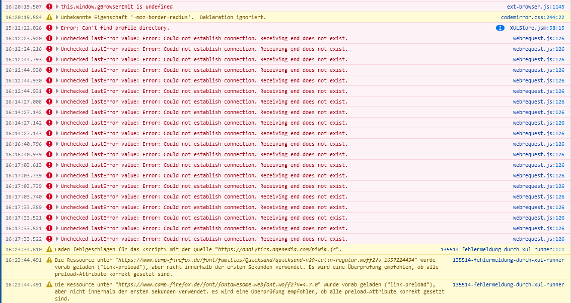

  • Du hast auf jeden Fall einen Blocker, wenn nicht in Firefox, dann im System. Wegen:
    Laden fehlgeschlagen für das <script> mit der Quelle "https://analytics.agenedia.com/piwik.js".
    Und auch das zweite Bild spricht diese Sprache. "webrequest.js" ist kein Teil von Firefox, oder Thunderbird.
  • Zum fraglichen Zeitpunkt findet man dann auch Fehlermeldungen vom XUL-Runner. Vielleicht sagt Euch das etwas?
    Ich möchte mich jetzt nicht in konkrete Spekulationen über die einzelnen Fehlermeldungen ergehen, da mir dafür das Wissen über die internen Strukturen des Firefox bzw. XUL-Apps fehlen. Vielleicht kann ja sonst jemand noch etwas genaueres zu den einzelnen Fehlermeldungen sagen? :/
    Nur soviel: Dass eine 'XUL-Runner'-Meldung in der Firefox-Konsole ausgegeben wird, heißt für mein Verständnis, dass eine Kommunikation (SendMessage?) mit einer externen App oder einem Dienst Dienst (/Extension?) gestartet wurde, die von Seiten der XUL-Anwendung mit einer Fehlermeldung beendet wurde, da wohl entscheidende Voraussetzungen nicht erfüllt sind. Also liegt das Problem wohl außerhalb des Firefox bzw. wird von außerhalb gemeldet, was ja auch dadurch bestätigt wird, dass eine gleichlautende Fehlermeldung beim Thunderbird kommt.
