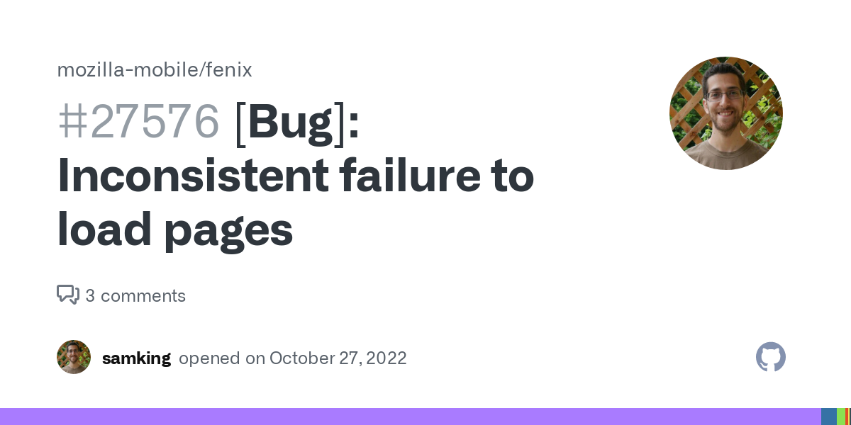

  • Keine Probleme bei mir auf dem OnePlus 10 Pro mit Android 12. Ich erinnere mich auch nur an eine einzige Fehlermeldung an Mozilla, die sich in dieser Art liest. Die Mehrheit der Nutzer dürfte also nicht betroffen sein. Vielleicht meldet sich daher, wer betroffen ist, im entsprechenden GitHub-Issue mit so vielen Informationen wie möglich:
    [Bug]: Inconsistent failure to load pages · Issue #27576 · mozilla-mobile/fenix
    Steps to reproduce This is an inconsistent error. It's only been happening since I updated to 106.1.0. Sometimes (I would guess, around 10%-20% of the…
    github.com
  • vielleicht meldet sich daher, wer betroffen ist, im entsprechenden GitHub-Issue mit so vielen Informationen wie möglich:
    Zumindest die Fehlerbeschreibung in dem verlinkten Issue liest sich anders, als das, was bei mir als Fehler zu beobachten ist. Wie gesagt, es scheint keinerlei Ladeprobleme zu geben. Die Seite lädt vollständig in normaler Zeit und lässt sich auch blind bedienen.
