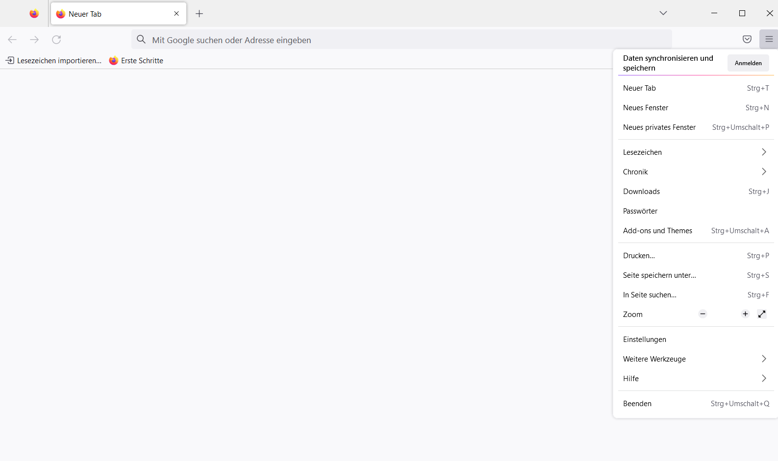

    ich nutze FF seit vielen Jahren, seit gestern habe ich folgendes Problem:
    Im Anzeigefeld von FF wird nichts mehr angezeigt, egal ob ich eine Netzadresse eingebe oder About:irgendwas oder ob ich etwas mit dem Menü auswähle.
    Es sieht so aus, als ob ein Programm für die Anzeige nicht vorhanden wäre (irgendwann erschien auch mal kurz eine Meldung, dass eine Routine nicht gefunden wurde, die kommt aber nicht mehr (oder wird nicht angezeigt)).
    Ich habe FF deinstalliert und neu installiert --> keine Änderung
    Ich habe den FF-Ordner mit Profilen gelöscht und neu installiert --> keine Änderung
    Jetzt bin ich völlig ratlos, was ich noch tun könnte.

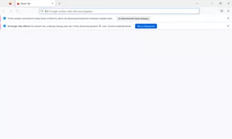

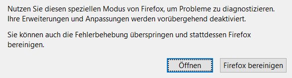

  • Hallo Andreas,
    wenn ich Firefox mit gedrückter Umschalttaste starte, kommt dieser Hinweis:
    Wenn ich dann auf Öffnen drücke kommt (leider) wieder ein leerer Bildschirm:

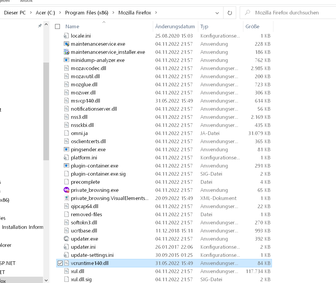

  • Hallo DeJaVu,
    aus deiner früheren Antwort:
    "such doch mal nach einer vcruntime140_1.dll auf deinem System und kopiere die zur firefox.exe"
    Frage:
    Wohin genau soll ich diese Datei kopieren?
    In den Ordner C:\Programme\Mozilla Firefox?
    Oder in einen "Installationsordner"?
    Gruß, Franz

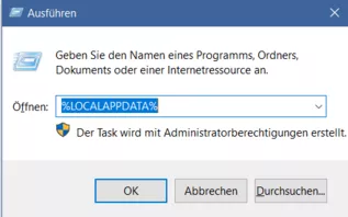

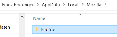

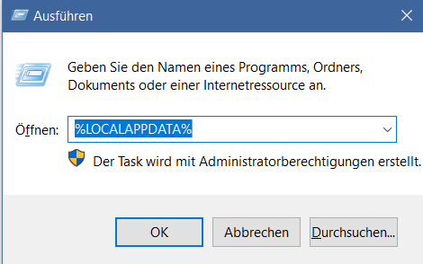

  • Ich versteh's nicht.
    Wenn ich win+R eingebe und dann
    lande ich automatisch bei
    Unter Firefox liegt dann wieder der Profilordner
    Sorry, weiß nicht wie ich den Cache löschen soll.
    Gruß, Franz

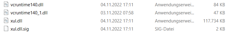

  • Wenn auch about-Seiten betroffen sind, liegt es sicherlich nicht am Cache. Und der die das Profile wurden auch schon gelöscht (#1), ergo kann es nciht am Profil liegen, sondern muss von Firefox bzw dem System kommen. Daher auch der Tip zur "vcruntime140_1.dll". Wobei ich momentan auch bezweifele, ob diese Aktion auch erfolgreich umgesetzt worden ist. Das Ergebnis sollte so aussehen
  • bei mir sieht's so aus:

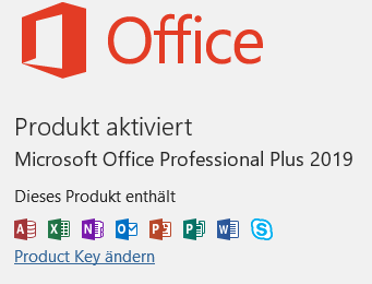

    Vielleicht noch ein Hinweis für die Systemspezialisten.
    Als FF nicht mehr lief, war auch MS-Office nicht mehr zu starten (Word bzw. Excel).
    Es kam eine Meldung, dass man Office über Systemsteuerung - Programme und Features auswählen kann und dann reparieren kann.
    Das hab ich getan und tatsächlich läuft Office jetzt wieder problemlos.
    Hat jemand eine Idee, welche Datei da u.U. zerschossen wurde, die in Office wieder repariert wurde, aber in FF immer noch fehlt?
    Einmal editiert, zuletzt von rc (7. November 2022 um 21:29) aus folgendem Grund: Ein Beitrag von rc mit diesem Beitrag zusammengefügt.
  • Welche Office-Version ist es denn?
    Aber wichtig wäre zu wissen, warum Office überhaupt defekt war, welche Fehlermeldung ausgegeben wurde. Denn von allein passiert das nicht so oft, dem muss was vorausgegangen sein. Schau auch in den "Zuverlässigkeitsverlauf" von Windows.
  • Meine Vermutung ist, dass ein Bereinigungsvorgang in CCleaner abgebrochen wurde, der dann die Probleme verursacht hat.
    Bei Office kam ein freundlicher Text, dass das nicht hätte passieren dürfen mit dem Hinweis auf Reparatur über die Systemsteuerung. Die Office Version ist Office Professional plus 2019
    Hallo :)
    dann nochmal deutlicher:
    UmgebungsvariablePfad
    Profil%APPDATA%%USERPROFILE%\AppData\Roaming
    Cache%LOCALAPPDATA%%USERPROFILE%\AppData\Local
    Siehst Du jetzt den Unterschied? Das sind völlig unterschiedliche Pfade. Darunter gibt es dann jeweils einen Ordner Mozilla, der wiederum einen Ordner Firefox enthält, und zwar, wie auch Dharkness schrieb, mit völlig unterschiedlichem Inhalt. Jetzt verstanden? Schau halt einfach mal in die Pfade rein. Öffne dafür am besten zwei Explorerfenster über- oder nebeneinander und vergleiche den Inhalt.
