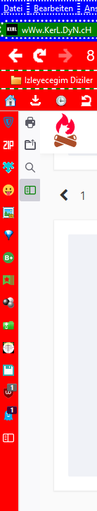

    Bei mir funktioniert es jetzt auch, aber das Icon ist immer eingeblendet und bleibt eingeblendet. Das war meine Frage ob es bei euch auch so ist. :)

    Das Icon bleibt in der Leiste, bis du es selber wieder entfernst.
    Das ist doch extra ein verschiebbarer Button
    Das weiss ich. Ich drücke mich glaub ich falsch. Ich will wissen ob es bei euch auch immer so eingeblendet bleibt, als ob man mit dem maus drauf wäre also hovermässig. :)

  • Weiss den Jemand warum das so ist? Sieht etwas komisch aus. :)
    Weil das so in dem Skript ist ;)
    Du hast jetzt 2 Möglichkeiten:
    Entweder diesen CSS Code zusätzlich nutzen:
    #tooglebutton_addonbar_v:hover > .toolbarbutton-icon {
      background-color: var(--toolbarbutton-active-background) !important;
    #tooglebutton_addonbar_v> .toolbarbutton-icon {
    Oder dieses angepasste Skript mal testen:
  • Oder dieses angepasste Skript mal testen:
    Besten Dank funktioniert.
    Morgen versuch ich daraus noch eine 2.te Leiste für Rechts zu machen. :)

  • Hmm... Hab die auch geändert, aber die vertikale Leiste ist auch auf der linken Seite. :)
    Mal morgen schauen, was ich falsch gemacht habe. Und das Icon hat immer einen grauen Hintergrund, als ob es immer auf Hover wäre.
