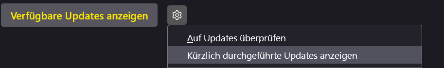

    ich nutze u.a. dieses Skript zur Überprüfung von Updates für Erweiterungen.
    Nach klick auf den Button öffnet sich die Seite Add-ons Verwaltung, und zeigt wenn vorhanden die Updates an.

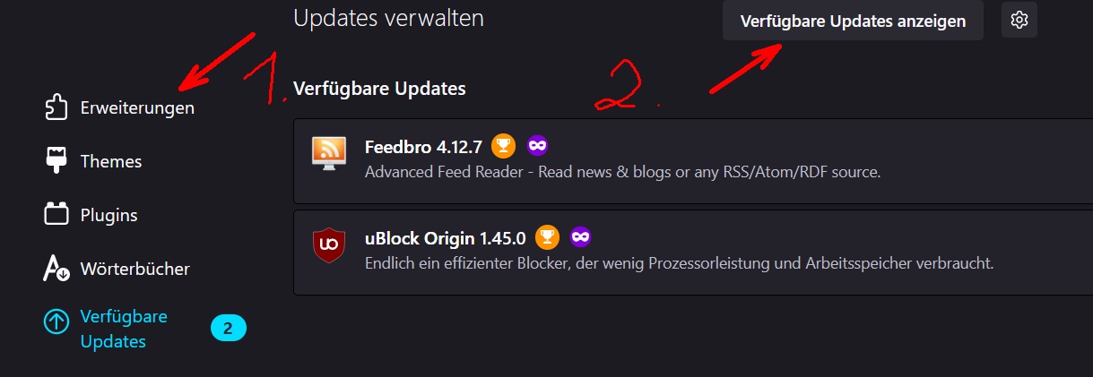

    Das sieht dann z.B. so aus bei mir:

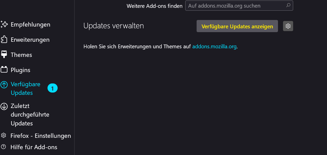

    Egal auf welchen der beiden Einträge: Verfügbare Updates anzeigen ich klicke, es passiert nichts.
    Ich kann also nicht erkennen, für welche Erweiterung ein Update vorliegt.

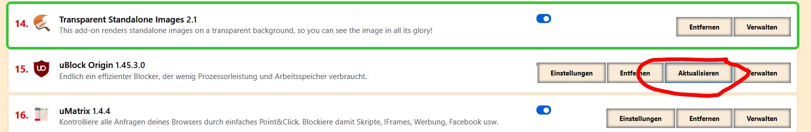

    Ich muss erst auf diesen Eintrag klicken:
    Und dann links auf: Verfügbare Updates.

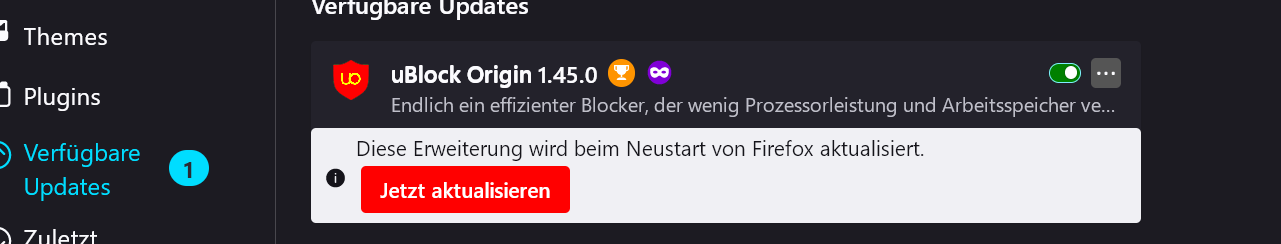

    Dann wird es mir angezeigt:
    War das schon immer so :/

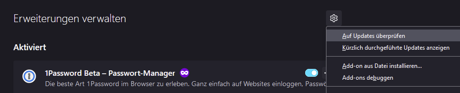

  • Was macht das Script anders, als wenn ich in der Add-ons-Verwaltung auf den Button "Auf Updates prüfen" klicke?
    Ausstehende Updates werden mir dann auch direkt angezeigt.

    Ich nutze das gleiche Skript und kann deine Beobachtung bestätigen.
    Ich klicke dann erst links auf "Erweiterung" und dann auf "Verfügbare Updates anzeigen" und dann bekomme ich zu sehen für welche Erweiterungen es Updates gibt
    Definitiv nicht. Nach irgend einem Update (ich kann mir vorstellen nach einem der größeren 'Umbauten') funktionierte das Skript nur noch über diesen Umweg.

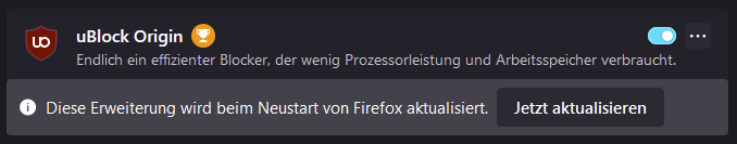

    Ich löse das Script mit Klick auf den Button aus, es öffnet sich der Addon-Manager, ich sehe ob es ein UpDate gab (noch nicht von welcher Erweiterung), wenn ja, dann klicke ich links auf Erweiterungen, es öffnet sich die Liste und dort sehe ich dann, bei welcher Erweiterung Aktualisieren steht.
    Klicke ich dann auf diesen Button, wird die Erweiterung schließlich aktualisiert.
    Wenn ich auf Erweiterungen und dann auf Verfügbare UpDates anzeigen klicke,
    wird die zu aktualisierende Erweiterung auch angezeigt.

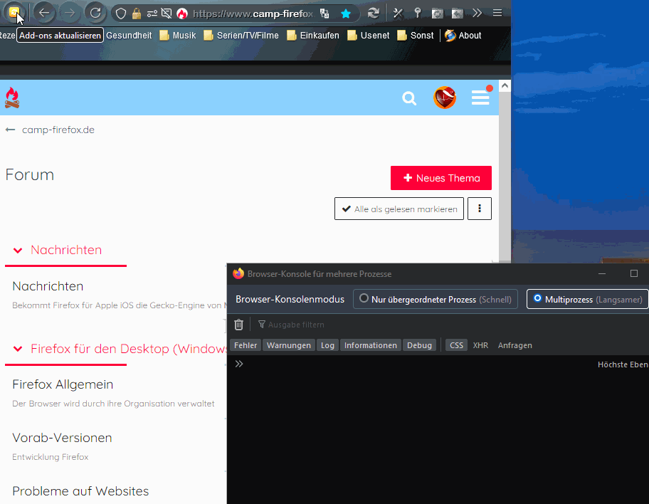

  • Standard-Vorgehen, Schritt 1: Man schaut in die Browserkonsole, ob ein Fehler angezeigt wird. Ja, es wird ein Fehler angezeigt:
    Standard-Vorgehen, Schritt 2: Man nutzt mozregression, um das erste Auftreten zu finden.
    Ergebnis: Das Script funktioniert seit dieser Änderung in Firefox 97 nicht mehr:

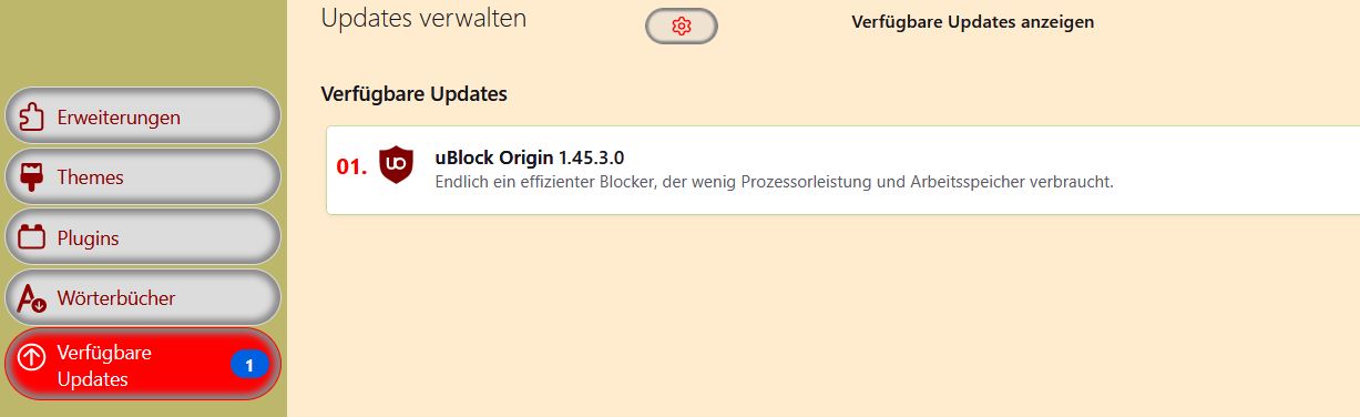

    Bei mir funktioniert es mit einem zusätzlichen Reload im Skript (getestet mit der alten Version von uBlock 1.45.0).
    Vielleicht hilft das ja schon:
    Gruß BrokenHeart
    Einmal editiert, zuletzt von BrokenHeart (15. November 2022 um 03:07) aus folgendem Grund: Edit: Skript wieder gelöscht, funktioniert nur unter bestimmten Bedingungen?!

    Die Fehlermeldung erscheint nach Klick auf den Button in der Browserkonsole. Reproduziert sowohl auf macOS 13 als auch auf Windows 11, jeweils in einem komplett neuen Firefox-Profil geprüft.

    Wie in dem aufgenommenen Video zu sehen ist, produziert das Original-Skript aus #1 bei mir keine Fehlermeldung in der Browserkonsole. Außerdem funktioniert auch die Suche nach Updates und die Anzeige.
    Aber: wie ich schon im Edit geschrieben hatte, scheint das von ganz bestimmten Rahmenbedingungen abzuhängen, welche ich einfach nicht herauskriege. Erschwert wird die Sache dadurch, dass ich keine Ahnung habe, wie ich die einzelnen Anweisungen des FrameScript debuggen soll, da das Skript ja als Parameter an die Lade-Funktion übergeben wird. :/
    Ich hatte jetzt nach einigen Versuchen, genau wie du, auch mehrmals den Fall, dass eine Exception geschmissen wurde und diese auch in der Browserkonsole angezeigt wurde (kann es jetzt leider nicht mehr reproduzieren). Dann kommt das Skript nicht mal zur Aktivierung der Update Funktion und es wird nur die 'about:addons' Seite angezeigt.
