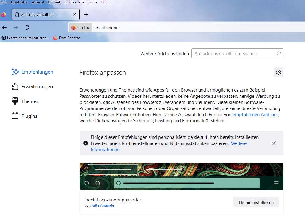

  • Ich hätte da 'ne Kleinigkeit!
    Wenn ich das Script auslöse, wird bei mir Zuletzt durchgeführte Updates angezeigt.
    Erst wenn ich den darüberliegenden Button Verfügbare Updates anklicke, bekomme ich die Updates angezeigt.
    Ist das so gewollt?

  • Im Script Zeile 31 und 32 tauschen.
    Eventuell noch zusätzlich 27 und 28, dann sollte es funktionieren.
    Danke für den Tipp
    und mit dem Einfügen einer Zeitschleife (setTimeout) funktioniert es auch.
    Hier der geänderte Code:

    Das Problem ist, dass man eigentlich im Skript abfragen müsste, ob 'automatische' oder 'manuelle' Updates eingestellt sind. Ich habe mal die Attribut-Änderungen des Message-Textes dafür genutzt, um zu entscheiden, welche Aktionen durchgeführt werden sollen (siehe Skript).

  • Habs das neue Script auch getestet.
    Funktioniert, bei mir leider nur zum Teil.
    Der Button oben neben dem "Zahnrad" erscheint nicht mehr.
    Die Schaltfläche Zuletzt durchgeführte Updates auch nicht.
    Bekomme zwar die Schaltfläche mit Verfügbare Updates angezeigt, jedoch ohne Funktion,
    und auch werden die Updates nicht angezeigt.
    Erst wenn ich über das Zahnrad Auf Updates überprüfen anklicke,
    erscheinen die Updates und auch der Button.
    Daher bleibe ich erst einmal bei "meinem" #70 Script und werde daran etwas rumspielen,
    ob ich diese Abfrage der Updateeinstellungen da irgendwie integrieren kann.
    Denn diese macht ja Sinn.
