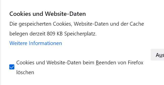

    ich habe diverse Beiträge gelesen in denen Ausnahmen vom generellen Löschen der Cookies besprochen werden. Leider funktioniert es auch bei mir nicht. Zum Einen, die Lösch-Checkboxen in "Chronik" und "Cookies und Websiten" sind identisch. Wenn ich eine ein- oder ausschalte ist die andere genauso.
    Ich lasse generell die Cookies beim Schließen des Browsers löschen. Jetzt benötige ich die erste Ausnahme. Aber die lässt sich nicht über das schließen des Browsers hinaus speichern. Was kann man da denn machen?

  • Ausgang: Beide aus
    Hier die Ausnahme eintragen:
    Dann rechts auf: Erlauben
    Dann unten auf: Änderung speichern
    Hier den Haken setzen:
    Dann sollten beim Beenden alle Cookies ohne die Ausnahme gelöscht werden.
    Hier musst du diese Einstellung auswählen:
    Dann hier den Haken setzen:
    Rechts unter Einstellungen sieht das dann so aus:
    So funktioniert das hier einwandfrei.
