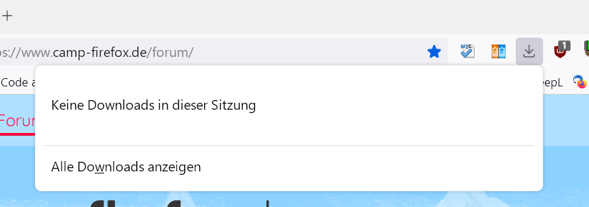

Download Popup wieder automatisch öffnen
2002Andreas -
7. Dezember 2022 um 11:38 -
- Zur hilfreichsten Antwort springen
Was ist mit: browser.download.alwaysOpenPanel
Damit öffnet sich das PopUp zumindest wenn ein Download fertig ist...
Danke für deine Antwort
In 2 Profilen getestet, wird nicht geöffnet hier
Wie gesagt, mir geht es schon um den Start bei einem Download.
damit sich dieses Popup bei jedem Download wieder automatisch öffnet?

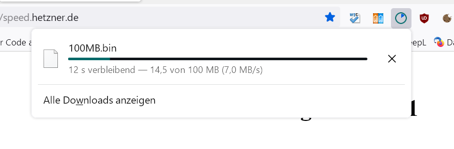

Das Download-Verhalten hängt von verschiedenen Faktoren ab. Daher wäre ein konkretes Beispiel hilfreich, sprich was genau du herunterladen möchtest und wie du Firefox für diesen Typ von Datei konfiguriert hat. Das Download-Panel öffnet sich nämlich grundsätzlich nach wie vor mit dem Start eines Downloads. Auf Grund von sehr viel negativem Nutzer-Feedback wurden aber Ausnahmen getroffen. Beispielsweise öffnet das Panel beim Download von Bildern nicht länger automatisch.

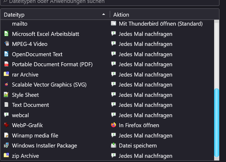

Hallo Sören, danke für deine Nachfrage.
Z.B. hier bei einer Testdatei:
Alles auf Nachfragen:
Dann ist das der Grund. Bei einem direkten Download ohne Nachfrage öffnet das Panel automatisch. -
Bingo
Kann man das trotzdem wieder ändern?
Also dass das Popup auch aufgeht, wenn Nachfragen aktiviert ist?
Dafür gibt es keine Option in Firefox, weil es dafür auch nicht wirklich einen Anwendungsfall gibt, siehe Begründung:
There's no need to add another prompt / interruption in this case - the motivation for showing the panel is to allow quickly opening the file, but in this case the user has already had an opportunity to set that up.
Ein Script dürfte also deine einzige Chance sein.
