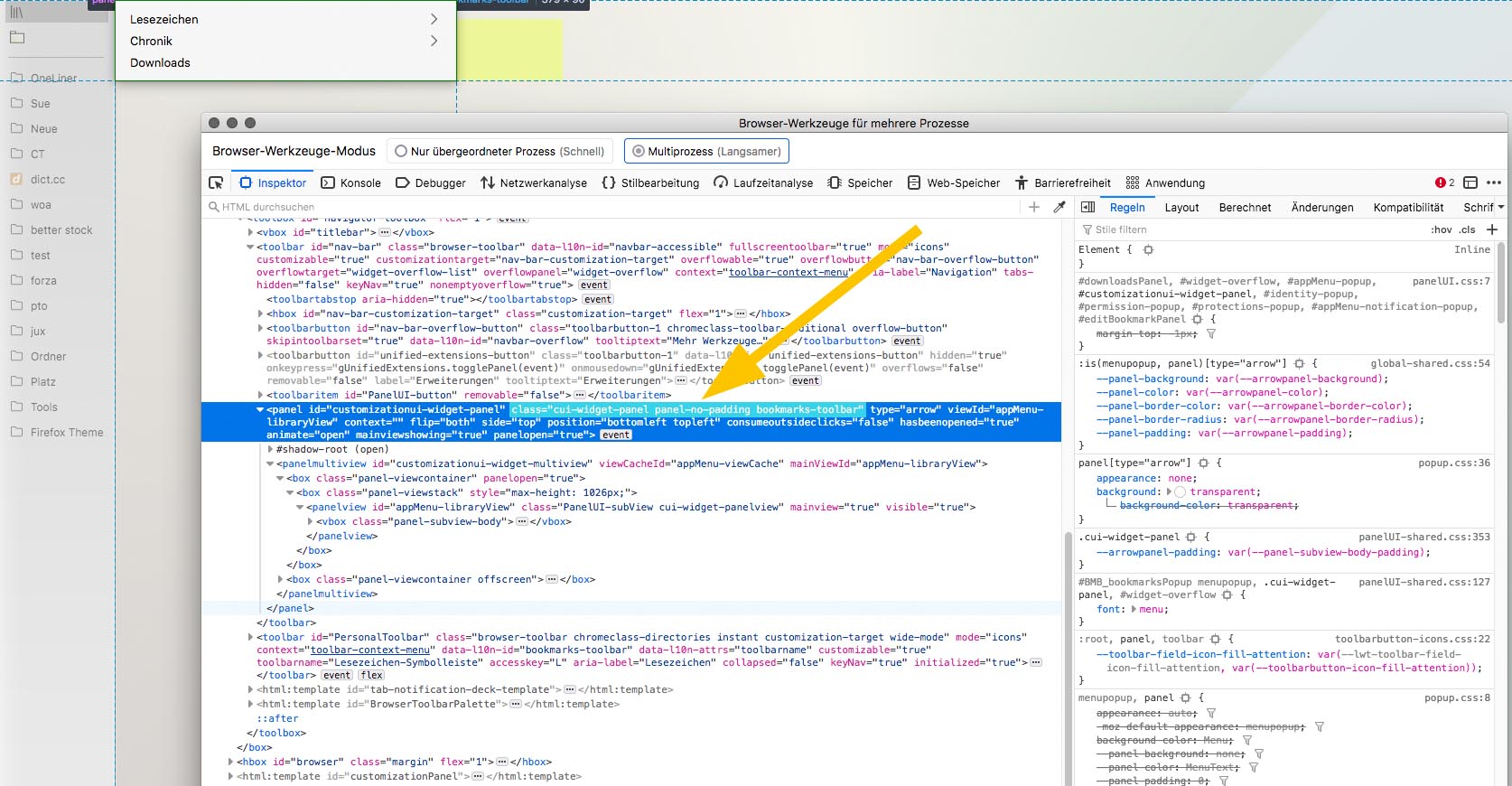

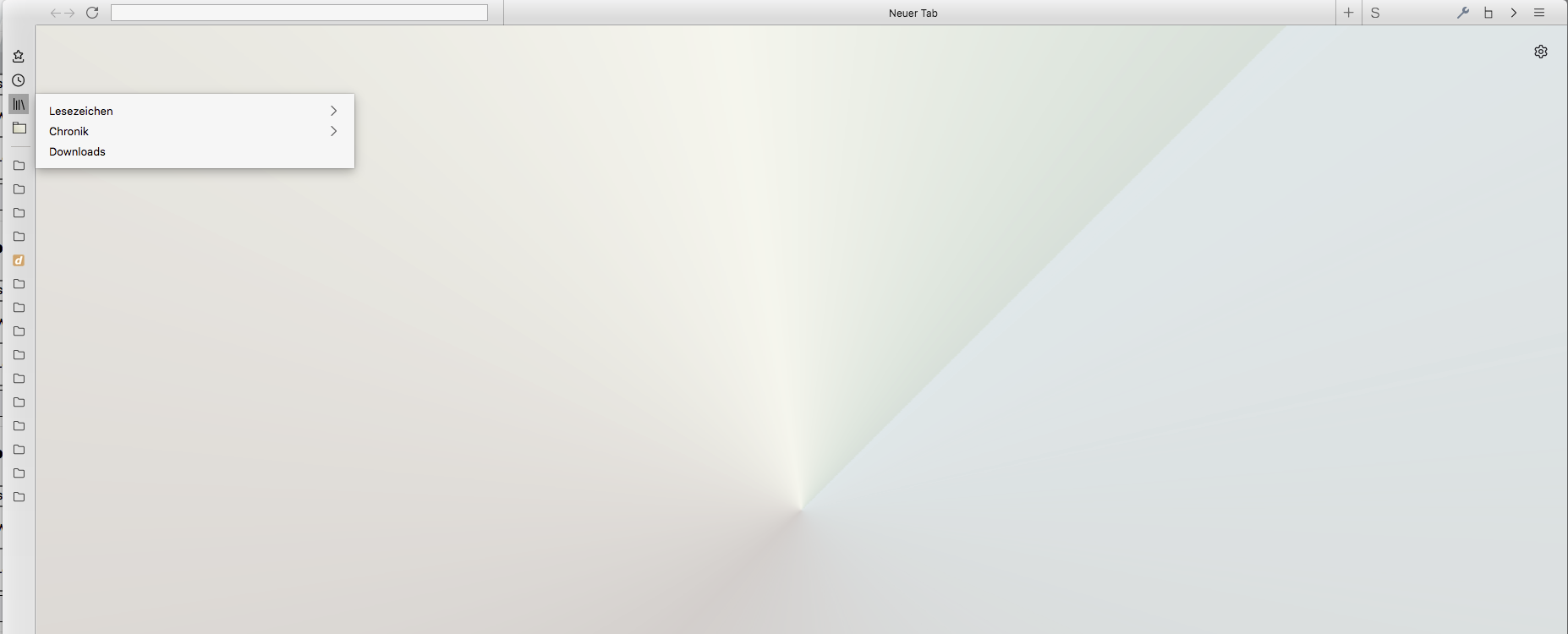

    Was leider nicht funktioniert ist das gleiche Vorgehen für #customizationui-widget-panel, die Popup Fenster für einige der Toolbar Buttons .

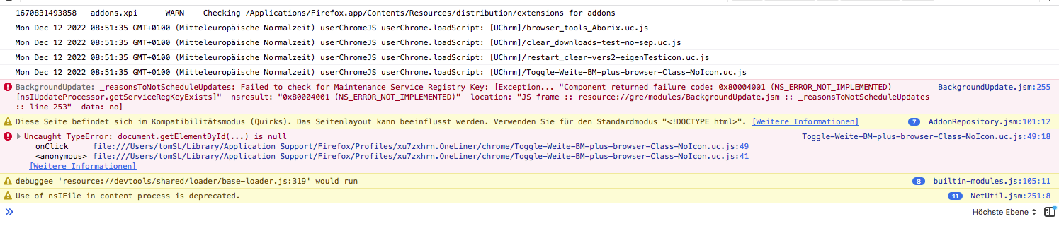

    Der Class Code wider-cui wird in CSS ignoriert, taucht nicht wie die oben genannten in den Browser Tools auf als zusätzliche class , und generiert einen Error in der Toolbox .
    Einige Screenshots anbei ;

    Die schaltbare seitliche Lesezeichenleiste funktioniert ansonsten prima - nur die Position dieser paar Popups schaffe ich nicht an die wechselnden Breiten anzupassen .
