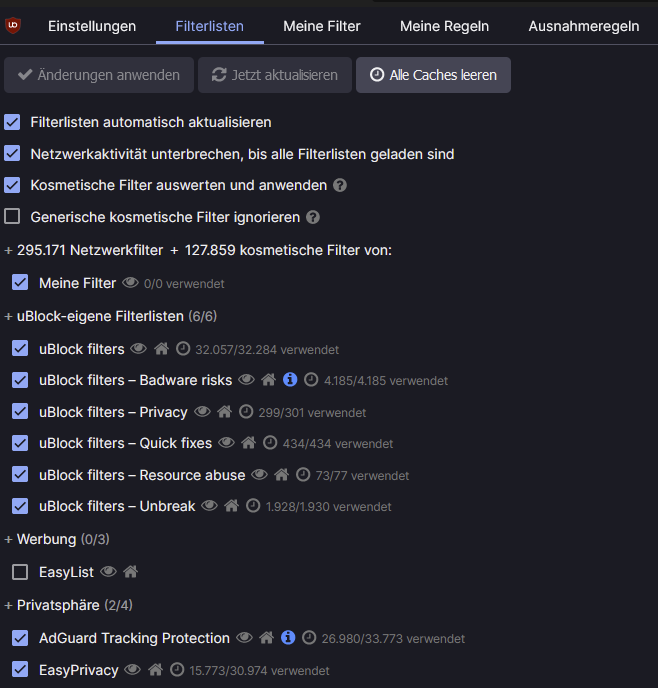

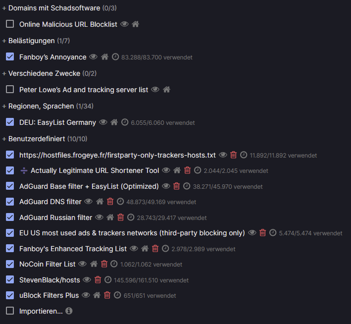

    Ich muss ehrlich gestehen, dass ich mich mit uBlock Origin und dessen Einstellungen noch nicht so gut auskenne. Allerdings habe ich mir auf Anraten ein paar Filterlisten hinzugefügt und einige entfernt.
    Das sind meine aktuellen Filterlisten, die ich nutze:

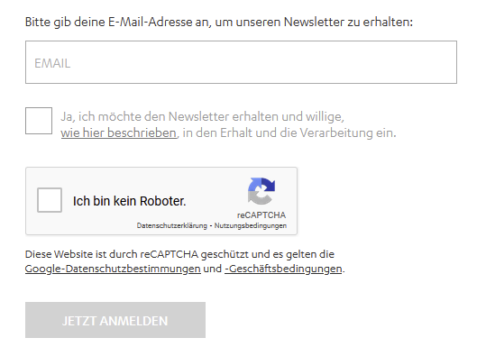

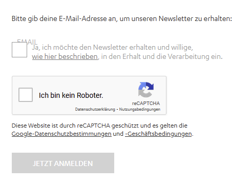

    Gerade hatte ich das folgende Beispiel: https://teufel.de/newsletter/subscribe
    Hier ist es mir mit aktiviertem uBlock Origin nicht möglich, mich für den Newsletter anzumelden.
    Deaktiviere ich uBlock Origin komplett, dann ist die Anmeldung möglich.

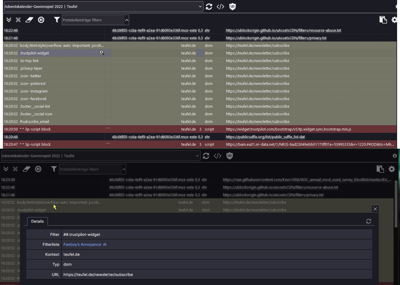

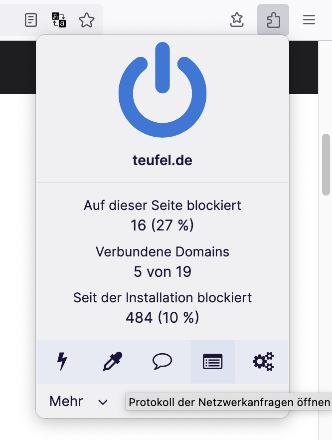

    Also wenn ich auf den Button Protokoll der Netzwerkanfragen klicke,
    geht ein neues Fenster auf, dann benutze ich den Filter blockiert.
    So weit, so gut, nur wie genau würde ich denn jetzt, wie in diesem Beispiel, erkennen können,
    welche Filterliste dafür verantwortlich ist, dass das Feld zur Angabe der E-Mail-Adresse ausgeblendet ist?
    Mit <3lichem Gruß
    Mira
  • In der Spalte direkt rechts vom Zeitpunkt steht ein Grund, beispielsweise ein CSS-Selektor oder eine Domain-Regel. Man muss sich das dann natürlich schon auch selbst ein bisschen genauer ansehen und analysieren, wie das im jeweiligen Fall zusammenhängt. Es gibt keine Screenshots dessen, was auf der Website fehlt. Das Protokoll ist nur ein Werkzeug, welches auch benutzt werden will.
  • Zweites Symbol von rechts. Rot oder Gelb hinterlegte Zeilen sind blockierte Elemente. Ein Klick auf die entsprechende Zeile liefert die Details.

    Ich sitze auch gerade vor der Liste und schaue mir die blockierten Einträge an. Und genau diese Frage stelle ich mir jetzt auch ... :/
    Das habe ich auch rausgefunden. Klicke ich drauf, erkenne ich, welche Filterregel zuständig ist. Was ich aber noch nicht rausgefunden habe, ist, ob ich daraus nun eine Regel definieren kann, die eben solche Newsletter-Eingabefelder nicht mehr blockiert.

    Umgekehrt wird ein Schuh draus: Du hast wahrscheinlich bereits zu viel konfiguriert und deswegen ein Problem. Mit der Standard-Konfiguration von uBlock Origin (denn ich habe da noch nie was dran angepasst) wird das Element auf der Teufel-Website bei mir nicht blockiert. ;)

    Das gibt es doch nicht. Ich habe uBlock Origin deinstalliert und neu aus dem Store geladen. Tatsächlich sind nun die Standard-Filter wieder aktiviert und die Seite für die Newsletter-Anmeldung wird ohne Probleme angezeigt. Dabei hatte ich nur einige Filterlisten entfernt und andere hinzugefügt. Und natürlich hatte ich probiert, die manuell hinzugefügten Listen zu deaktivieren, aber das Problem trat trotzdem auf. Es scheint also nicht an den von mir hinzugefügten Listen gelegen zu haben. :/

  • Ich bin überrascht, dass zwar viele uBlock nutzen, aber nicht wissen, wie man ermittelt, welcher Filter zuständig ist.
    Gefilterte Elemente sind rot, bis auf kosmetische Filter, die sind grau. Und in der zweiten Spalte verändert sich der Mauszeuger zu einer Lupe. Hat das noch keiner von euch bemerkt und mal reingeklickt? Und da ich grad dabei bin - es ist ein kosmetischer Filter, der da wirkt, also "DOM".

    Kann ich: du kannst keine Whitelist-Filter für kosmetische Filter erstellen. Deswegen das Bild mit dem "Auge", was nur kosmetische Filter betrifft, diesen Zustand kannst du speichern. Ansonsten hättest du die Option, einen "Statischer Filter" zu erstellen.
