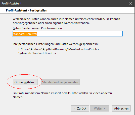

    Ich behaupte mal , Firefox, denn ich hatte hier z.B. nur "Test" als Name vergeben. Wie machst Du es denn?
    Erst einen Ordner (einen Profilordner) anlegen und dann das neue Profil dort anlegen.

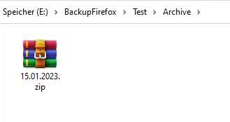

    Hier mal das Testscript.
    Aber wie gesagt, es kann nur einmal aufgerufen werden.
    Wobei, wenn man $date = Get-Date -Format "dd.MM.yyyy"
    in $date = Get-Date -Format "dd.MM.yyyy, HH:mm:ss" ändert,
    sollte es gehen.
    Muss ich gleich mal testen.
    Diese Idee ^ funktioniert nicht!
    ":" werden in Ordnernamen nicht unterstützt, aber
    $date = Get-Date -Format "dd.MM.yyyy - HH.mm.ss"
    funktioniert.

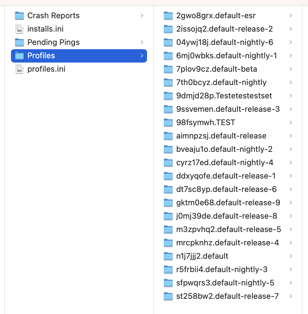

  • ehrfnvh7.Test
    Wer denkt sich solche Profilnamen aus?
    Warum nicht nur "Test"?
    Wie FuchsFan schon sagte: Firefox. Das wurde vor 23 Jahren (!) implementiert, noch zu Zeiten der Mozilla Suite, sollte mittlerweile also jemandem, der tief in der Firefox-Materie steck, bekannt sein. Hier ein Screenshot von meinem System:
    Steht eh alles in der profiles.ini, jede Malware kann das inzwischen auslesen, da sind die anderen Zeichen davor komplett pillepalle.
    Du setzt voraus, dass ein Angreifer bereits Leserechte auf dem System hätte. Es geht hier um einen Schutz davor, dass Dateien an einem fixen und vorab bekannten Ort platziert werden. Für Kontext:
    56002 - Make path to profile dir unpredictable
    VERIFIED (sspitzer) in Core - Security. Last updated 2004-10-31.
    bugzilla.mozilla.org
    Die Frage, auf die du geantwortet hast, war an .DeJaVu gerichtet, der meinte, dass seine Profilnamen so nicht aussehen.
  • sollte es gehen.
    Es geht auch damit, z.B. so:
    New-Item -Path "E:\BackupFirefox\Test\Archive" -ItemType Directory
        Compress-Archive -Path "$env:appdata\Mozilla\Firefox\Profiles\ehrfnvh7.Test" -DestinationPath "E:\BackupFirefox\Test\Archive\$date.zip"

  • sollte es gehen.
    Ja, aber, nur beim ersten Aufruf des Scripts.
    Die Datei gibt es ja dann schon, also sollte noch wenigstens Stunde und Minute angehängt werden
