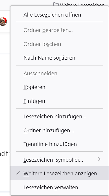

  • 2002Andreas :
    Mit der Änderung im Script Zeile 5 funktioniert es.
    Jedoch soll die Leiste ja beim Öffnen versteckt sein.
    Mit visible ist sie aber von anfang an sichtbar.
    Entfernt man den Eintrag/Button für: Weitere Lesezeichen, funktioniert das Skript auch einwandfrei.
    Was muß ich da entfernen?
  • Den Eintrag Weitere Lesezeichen gibt es bei mir nicht.
    Ohne den Eintrag funktioniert das Skript aus Beitrag Nr.1 hier ohne Probleme.
    Mit dem Eintrag muss ich die Änderung in dem Skript machen.
    Das müsste dann wohl im Skript genauer angepasst werden, aber dafür reichen meine Kenntnisse leider nicht.
