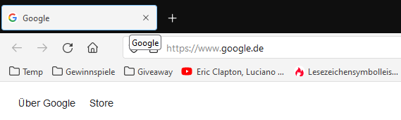

    Was mir jetzt aufgefallen ist, die Leiste ist doch nicht ganz leer.
    Ganz am rechten Rand sieht man dieses: >> und wenn man da drauf klickt kommen alle Lesezeichen.
    Es scheint also so, als würde nur etwas vor allen richtigen Lesezeichen eingefügt:
    Das verstehe ich nicht!

  • Was mir jetzt aufgefallen ist, die Leiste ist doch nicht ganz leer.
    Aha, also doch . ;)
    Das ist der Overflow, wie oben schon erwähnt .
    Aber eigentlich sollten vor dem Overflow Button alle Lesezeichen die in die Leiste passen angezeigt werden, und nur der Rest in diesem Überhangfenster angelegt werden .
    Bei mir funktioniert Dein Skript in einem sonst leeren Profil problemlos, auch wenn ich die Lesezeichenleiste vollpacke bis sie überläuft . :/
    Das ist in FF 108.01 ( Mac ) .
