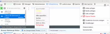

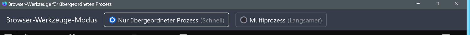

die Option gibt es nicht mehr, weil jetzt nur noch der Fission-Codepfad und nicht länger die alte Implementierung unterstützt wird:
1625939 - Remove devtools.browsertoolbox.fission preference and only support the Multiprocess browser toolboxRESOLVED (poirot.alex) in DevTools - Framework. Last updated 2022-12-20.bugzilla.mozilla.orgDu müsstest das also via CSS ausblenden, wenn es dich stört.
Hallo Sören.
Danke für die Erklärung.
Dann will ich mal sehen, wie und wo ich die genaue Bezeichnung der Leiste finde.
Hallo Sören.
Ich finde ja alles mögliche, aber nicht die ID der Leiste
kannst du mir bitte erklären, wie ich die finden kann, oder mir die ID dafür geben
- Hilfreichste Antwort
Versuche mal, ob du mit dem Selektor .chrome-debug-toolbar etwas erreichst, aber nicht über die Datei userChrome.css, sondern über die ShadowRoot-Methode. Ich kann's nicht testen. Aber wenn das nicht funktioniert, habe ich auch keine Idee.

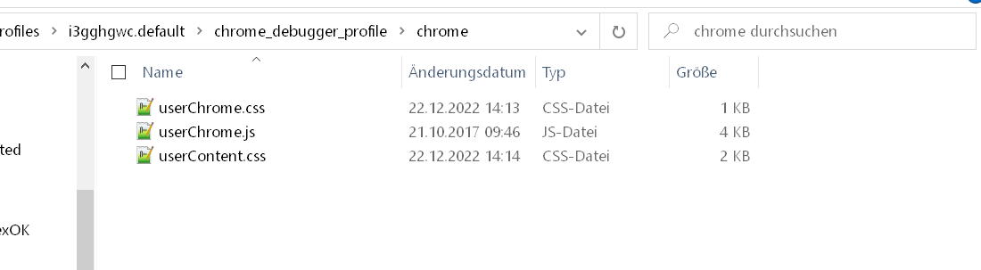

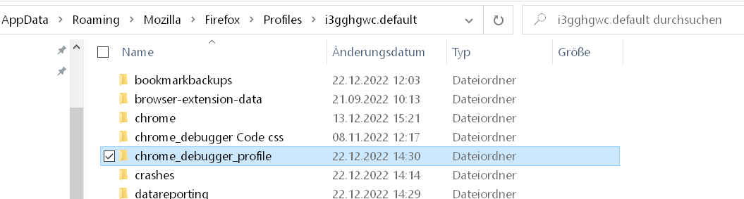

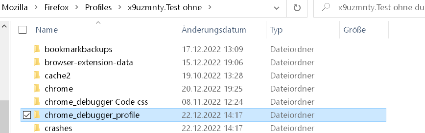

Wenn man mit den Browser- oder Entwickler-Werkzeugen arbeitet, dann wird automatisch ein neuer Unterordner im Profil erstellt mit Namen:
chrome_debugger_profile
In diesem Ordner sind Teile vom normalen Profilordner enthalten:
In diesem Ordner chrome habe ich die userChrome.css und die userContent.css Dateien dann neu erstellt:
Und dort werden dann fast alle optischen Änderungen für die Entwickler-Werkzeuge eingetragen.

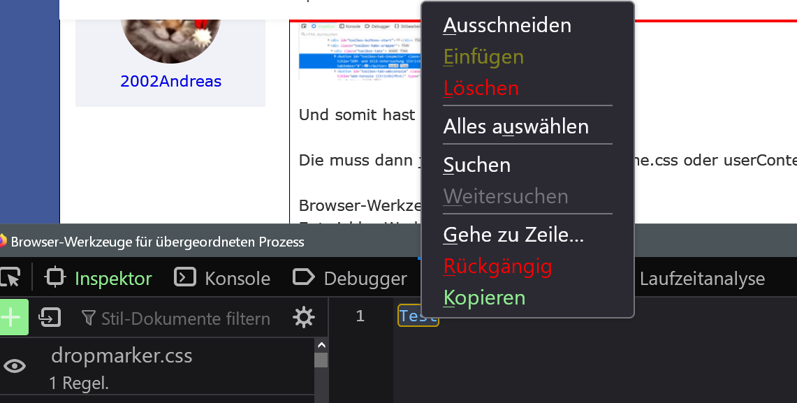

Wer es mal auf die Schnelle testen möchte:
Hier mein Inhalt für die userChrome.css
Alles anzeigen#node-menu-copycsspath, menuitem[label="CSS-Pfad"] { color: lightgreen !important; -moz-box-ordinal-group: 0 !important; } menuitem[label="Kopieren"], menu[label="Kopieren"], menuitem[label="CSS-Selektor"] { color: yellow !important; } #node-menu-copyuniqueselector, menuitem[label="CSS-Selektor"] { -moz-box-ordinal-group: 0 !important; }
Und der in der userContent.css
Alles anzeigen.chrome-debug-toolbar { display: none !important; } #node-menu-copycsspath, menuitem[label="CSS-Pfad"] { color: lightgreen !important; } menu[label="Kopieren"], menuitem[label="CSS-Selektor"] { color: yellow !important; } #node-menu-copyuniqueselector, menuitem[label="CSS-Selektor"] { -moz-box-ordinal-group: 0 !important; } menuitem[label="CSS-Pfad"] { color: lightgreen !important; -moz-box-ordinal-group: 0 !important; } #sourceEditorContextMenu :is(menu,menuitem) { margin: 0 0 !important; min-height: 20px !important; padding-top: 0 !important; padding-bottom: 0 !important; } #sourceEditorContextMenu > menuseparator:nth-child(2) { display: none !important; } menuitem[label="Löschen"][disabled="true"] { opacity: .4 !important; } menuitem[label="Löschen"] { color: red !important; } menuitem[label="Rückgängig"][disabled="true"] { opacity: .4 !important; } menuitem[label="Rückgängig"] { -moz-box-ordinal-group: 10 !important; color: red !important; } menuitem[label="Kopieren"][disabled="true"] { opacity: .4 !important; } menuitem[label="Kopieren"] { -moz-box-ordinal-group: 10 !important; color: lightgreen !important; } menuitem[label="Einfügen"][disabled="true"] { opacity: .4 !important; } menuitem[label="Einfügen"] { color: yellow !important; } #toolbox-tab-inspector { color: lightgreen !important; } .devtools-tabbar-button.checked { background: lightgreen !important; } [data-l10n-id="styleeditor-new-button"], toolbarbutton.style-editor-newButton { background: lightgreen !important; }
In dieser Datei ist dann auch oben der Eintrag zum Entfernen der Leiste.

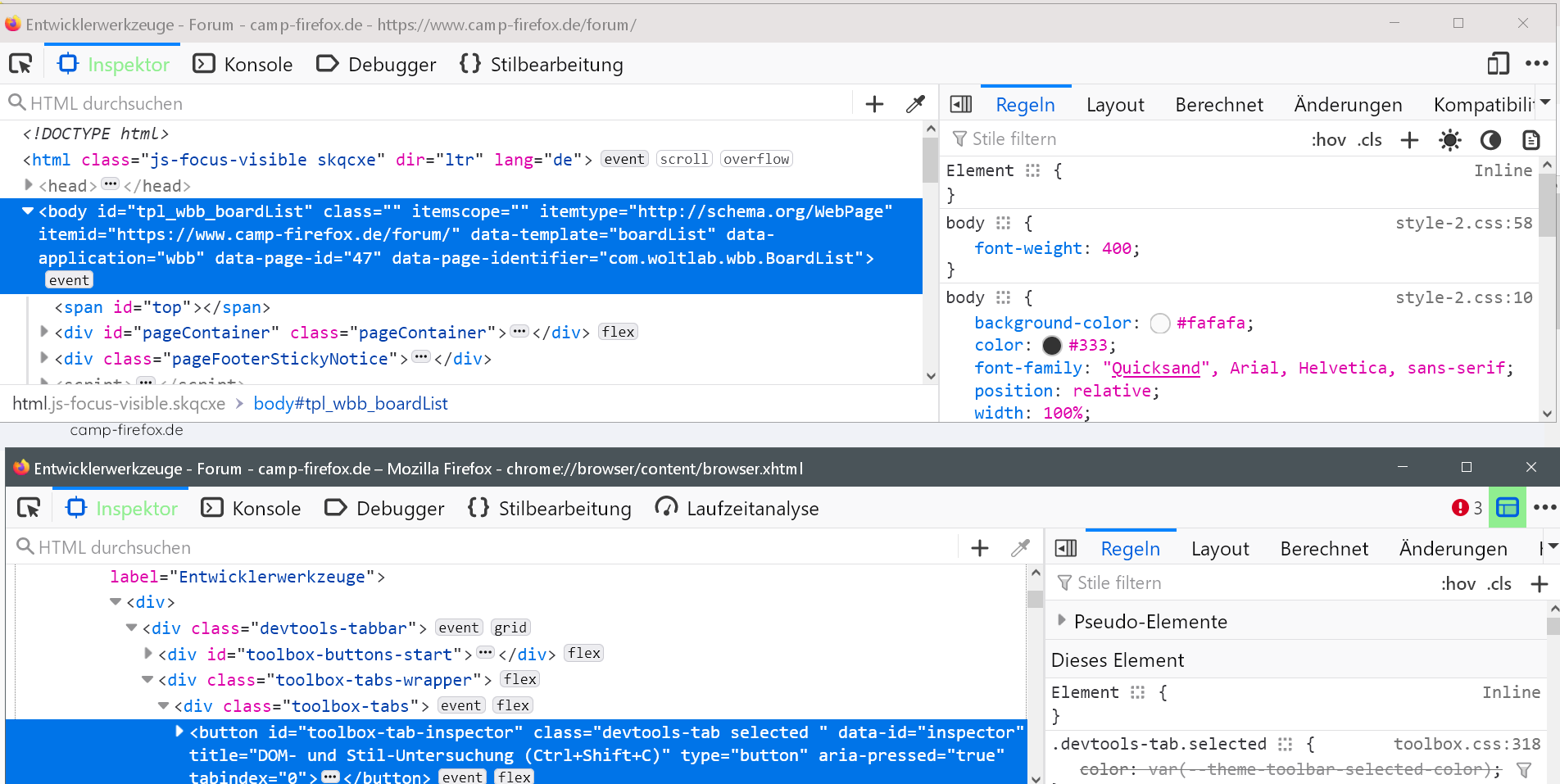

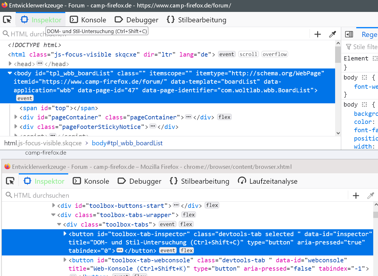

da ich die Entwicklerwerkzeuge selbst ja nicht mit den Entwicklerwerkzeugen untersuchen kann.
Teilweise zumindest schon, denn die Bezeichnungen sind für beides identisch.

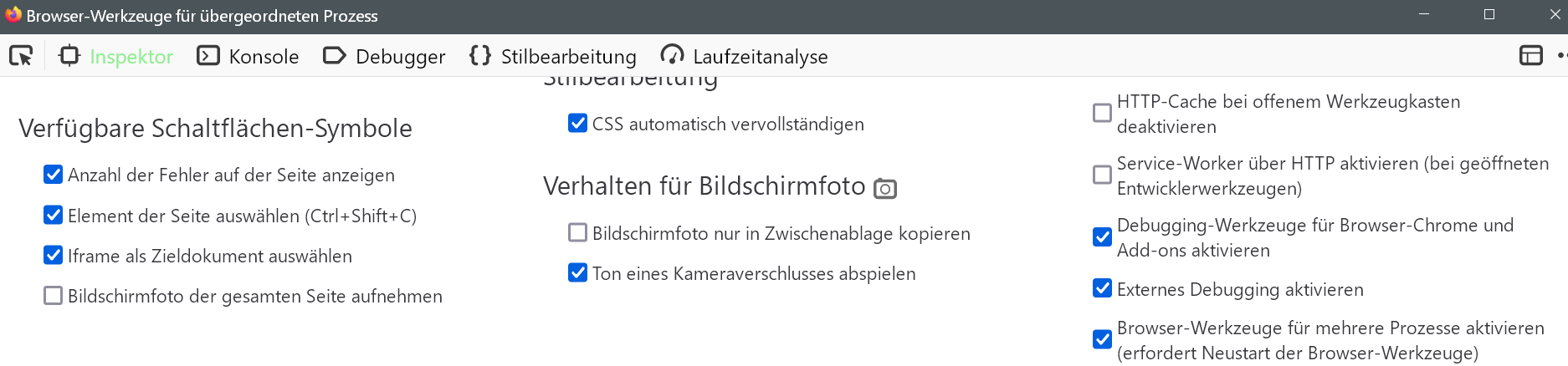

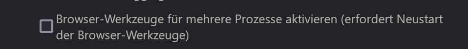

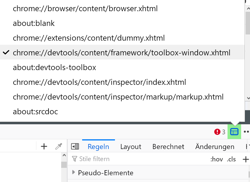

Browser-Werkzeuge und Entwickler-Werkzeuge beide starten:
In den Browser-Werkzeugen hier den Haken setzen:
Dann kannst du mit der Maus in den Entwickler-Werkzeugen nach den Einträgen suchen, die werden dann unten angezeigt.
Und somit hast du die ID.
Die muss dann je nachdem in die userChrome.css oder userContent.css eingetragen werden.
Browser-Werkzeuge in die userContent.css
Entwickler-Werkzeuge in die userChrome.css
