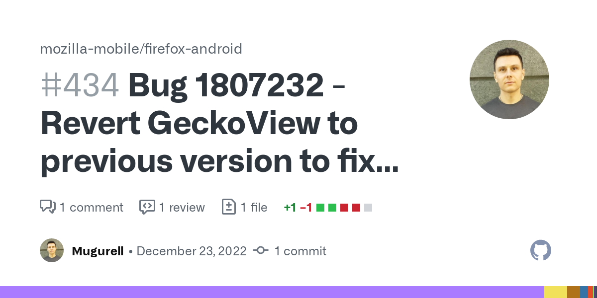

    Bis die Ursache untersucht ist, wird der Absturz durch ein Downgrade der GeckoView-Engine auf die vorherige Version behoben werden:
    Bug 1807232 - Revert GeckoView to previous version to fix startup crash by Mugurell · Pull Request #434 · mozilla-mobile/firefox-android
    @amocirean helped confirm that this backout fixes the startup crash seen on Fenix - mozilla-mobile/fenix#28297. Also confirmed that with the current (newer)…
    github.com

  • Bis die Ursache untersucht ist, wird der Absturz durch ein Downgrade der GeckoView-Engine auf die vorherige Version behoben werden:
    Der entsprechende Bug 1807232 wurde vor zwei Stunden mit der Begründung geschlossen, dass es nicht möglich ist, zu einer vorhergehenden Gecko-Version zurückzukehren.
  • Habe gerade auf deinen Beitrag hin die Nightly-Version aktualisiert und siehe da, Firefox Nightly für Android startet wieder. Vielen Dank für die Information.
