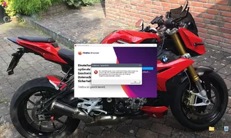

    Da ich ja die Profile noch habe, habe ich den FF komplett deinstalliert nach der Neuinstallation hat er mir einen Fehler angezeigt siehe Screenshot.
    Er öffnet selbst nach der Neuinstallation immer noch die gleichen Tabs aber die sind immer noch leer.

  • hat er mir einen Fehler angezeigt

  • Diese Datei ist bei mir im FF Ordner vorhanden, allerdings habe ich den 64er da ist sie dann im Ordner Mozilla Firefox drin.
    Datum ist 15.12.2022
    Was kann ich noch machen.?
    EDIT://
    Ok habe jetzt richtig gelesen das ich suchen soll und ja wurde auch mehrmals auf dem PC gefunden
    Die mit der _1 hinten dran habe ich jetzt in den Firefox Ordner kopiert

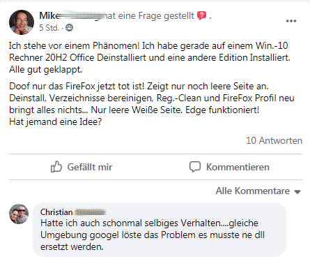

    Siehe auf die Schnelle auch hier, bezogen auf Office.
    Kollidieren Firefox und Office wegen vcruntime140.dll?
    [English]Gerade bin ich auf einen kruden Fehler gestoßen, wo sich der 64-Bit-Firefox-Browser wohl mit Microsoft Office beißt - nach der Deinstallation von…
    www.borncity.com
