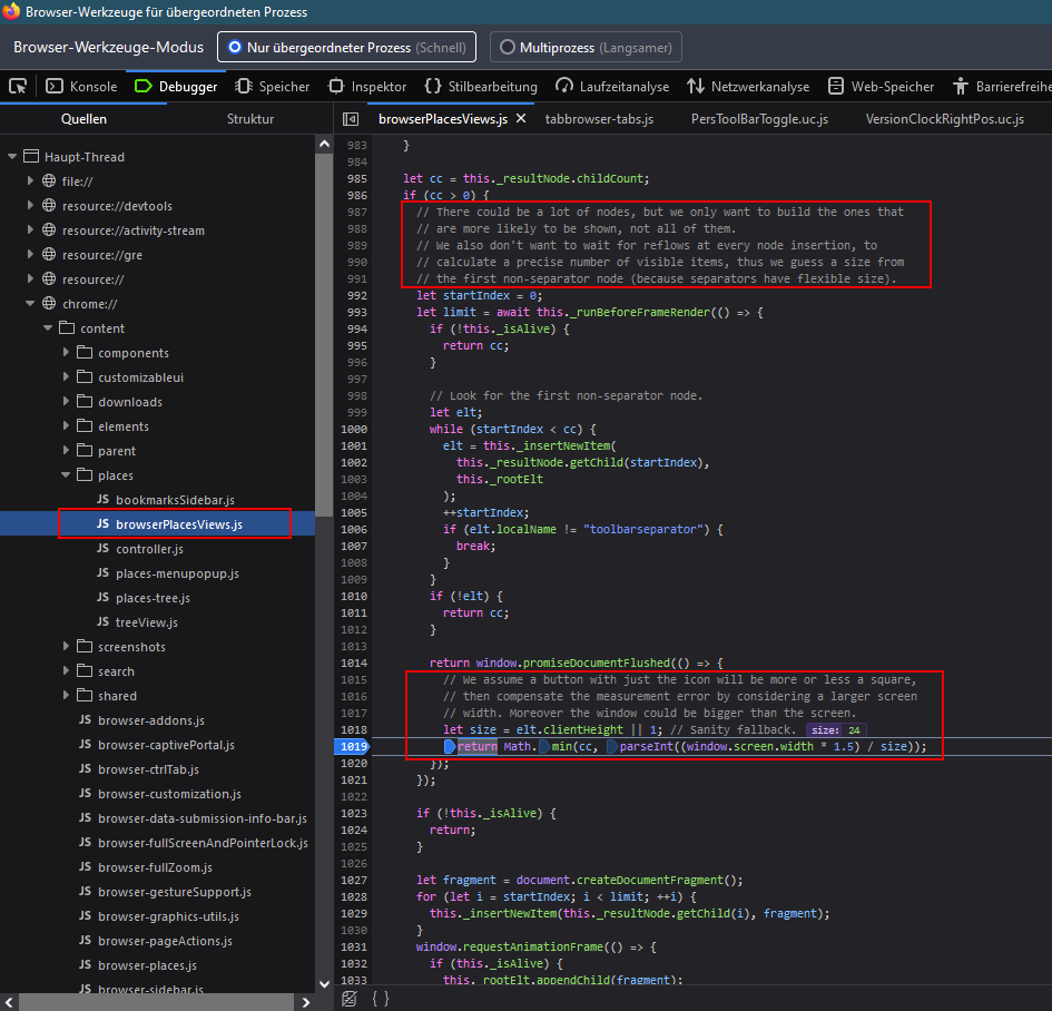

  • Hat mir keine Ruhe gelassen... ;)
    Wie ich vermutet hatte, berechnet Firefox die maximale Anzahl der darzustellenden Lesezeichen aus der 'Screen-Width' (1920px) und teilt das dann durch die Höhe des Lesezeichen-Buttons (24px, Höhe, weil er ein Quadrat annimmt). Ich hatte zum Test 261 Lesezeichen eingefügt und laut der Berechnung ergibt sich für min(261,(1920*1,5/24)) eben 120, was bei mir exakt der dargestellten Zahl an Lesezeichen in der mehrzeiligen Leiste entspricht.
    Die entsprechende Zeile befindet sich in der browserPlacesView.js in Zeile 1019, siehe Screenshot:
    Ich denke, dass man genau diese Zeile patchen müsste, indem man immer den Wert der Variable cc zurückgibt.
    Ich weiß natürlich nicht, ob hier noch andere Nebenbedingen gelten müssen und ob dies die einzelne Stelle ist, welche man anfassen muss?!
    Wie gesagt, wahrscheinlich zu viel Aufwand, für das gewünschte Ergebnis ... :/
    Edit: Habe die Zeile mal wie oben beschrieben in der 'omni.ja' gepatcht, und siehe da:  this doesn't do the trick :( ;(
    Gruß BrokenHeart

  • Ok, der Klops ist ja schon gegessen, aber noch der Vollständigkeit halber:
    Die gepatchte 'omni.ja' -Datei funktioniert doch! :)
    Allerdings muss man nach dem Austauschen dieser Datei ein neues Profil anlegen und dann erst die Lesezeichen in die Lesezeichenleiste einfügen/importieren. Habe hier mehr als 500 Lesezeichen, die er auch wirklich alle in der mehrzeiligen Symbolleiste darstellt. Der Grund, dass es bei einem bestehenden Profil nicht funktioniert, dürfte sein, dass sich Firefox die maximal darstellbare Anzahl an Lesezeichen (hier 120) irgendwo im Profil merkt. Ich weiß allerdings nicht, wo er das abspeichert? In 'about:config', 'places.sqlite' und 'xulstore' habe ich nichts gefunden. :/
    Aber trotzdem ist das wohl alles nicht sehr praktikabel, wenn es erst in einem neuen Profil funktioniert. Außerdem müsste man den Patch ja noch in ein User-Javascript packen, da man ja nicht bei jedem Update die 'omni.ja' austauschen möchte. Und wahrscheinlich würde das auch nicht funktionieren, da Firefox sich vielleicht schon beim allerersten Start die maximal darstellbare Anzahl von Lesezeichen merkt und damit das User-JSkript zu spät aufgerufen wird...
    War jetzt also nur von 'akademischem' Interesse... 👨‍🎓
