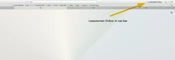

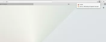

  • Ein einzelner, voll funtionsfähiger Lesezeichenordner in der nav-bar
    Vorweg, ich habe keine Ahnung von Skripten.
    Trotzdem habe ich mal etwas gebastelt, evtl. kann man das ja als Grundlage für ein besseres Skript nutzen.
    Ich habe mal den Menüeintrag aus Lesezeichen > Weitere Lesezeichen verschiebbar gemacht.
    So sieht das dann aus:
    Was nicht funktioniert:
    Es wird kein Tooltip angezeigt bei hover mit der Maus.
    Es lässt sich kein neues Lesezeichen aus der Urlbar in den Ordner reinziehen, nur über Lesezeichen speichern.
    So sieht das gebastelte Skript dafür aus:

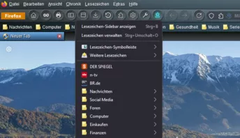

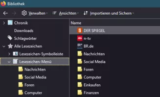

  • Horstmann 10. Januar 2023 um 19:48
  • BrokenHeart hat's genau erkannt - man kann anscheinend recht einfach das Lesezeichen-Menü umfunktionieren - danke ! :)
    Für das Lesezeichen-Menü habe ich mal folgendes als Test benutzt :
    #BMB_bookmarksPopup :where(#BMB_viewBookmarksSidebar,
    #BMB_bookmarksShowAllTop,
    #BMB_bookmarksToolbar,
    #BMB_unsortedBookmarks,
    menuseparator:not(.small-separator),
    #BMB_bookmarksShowAll) {
        display: none !important;
    Weitere unerwünschte Einträge im Menü kann man im Rechts-Klick Menü oder in der Lesezeichen Bibliothek entfernen ; zum weiteren Stylen oder anpassen lässt sich so etwas in der Art verwenden, hier nur als Beispiel mit den relevanten IDs :

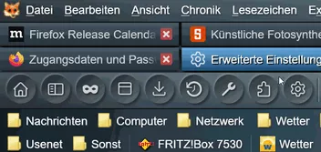

  • Hallo clio, freut mich, wenn dir das gefällt :) , aber ich nutze kein Extra-Theme und die Icons auf dem Screenshot sind 1:1 die unveränderten original Firefox-Icons. Ich habe nur einen (animierten) runden CSS-Button darum gebastelt und auch alles andere (z.B. Hintergrund etc.) ist CSS-Handarbeit... ;)
    Gruß BrokenHeart
  • Zitat
    Ah ja, Hintergrund usw. habe ich bei mir auch mittels CSS angepaßt.
    Wie sieht denn der Schnipsel für die runden Buttons aus?
    Magst Du das zur Verfügung stellen?
