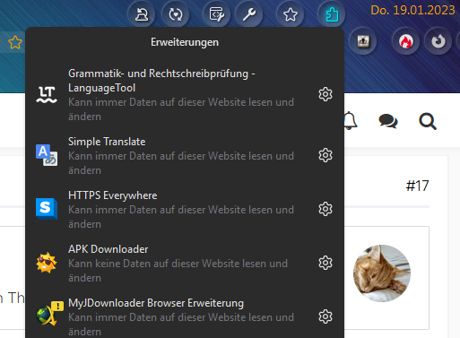

    kann ich dieses "puzzleteil" icon, das zum anzeigen und verwalten der addons hinzugefügt wurde, irgendwie los werden?
    Es gibt ka schon im Anwendungsmenü den Bereich Addons und themes, über den ich alles machen kann, dieses neue icon finde ich komplett unnötig. Ich kann es über "Symbolleiste anpassen" aber leider nicht verschieben. Gibt es es vielleicht eine Möglichkeit über about:config ?
    Wie möchtest du auf die Schaltflächen von Erweiterungen zugreifen, wenn das Erweiterungs-Menü ausgeblendet ist, Erweiterungen dort aber platziert werden? Über die Add-ons-Verwaltung geht das nicht - außer eine Einstellungs-Seite ist das einzige, was die Erweiterung an Oberfläche mitliefert.
    Unnötig ist es definitiv nicht, im Gegenteil ist es sogar sehr nötig, insbesondere in Hinblick auf Manifest v3-Erweiterungen, worauf früher oder später ausnahmslos alle Erweiterungen umgestellt werden müssen. Siehe dazu den Artikel auf unserer Website:
    Gibt es schon, nur verschiebt das das Problem nur. Die Option wird in spätestens zwei Monaten (Firefox 111) nicht mehr existieren.
  • kann ich dieses "puzzleteil" icon, das zum anzeigen und verwalten der addons hinzugefügt wurde, irgendwie los werden?
    Gibt es, aber wie Sören schon schrieb, wird die Möglichkeit in about:addons auf Einstellungen der Addons
    zugreifen zu können, immer geringer.
    Dann hast Du ein Problem, deshalb ist das Ausblenden des Puzzelicon keine so gute Idee.
    Aber es gibt ein JavaScript, welches ermöglicht das Puzzelicon zu verschieben,
    eventuell hilft Dir das ja auch, denn damit kannst Du das Icon dann ja auch in "Firefox anpassen" ablegen.
    Und solltest Du es dann irgendwann brauchen, ziehst Du es Dir einfach wieder auf eine Leiste.
    Zu finden hier im Forum =>
    neue Schaltfläche "Einheitliche Erweiterungen"

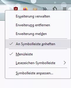

  • Zu der Thematik habe ich noch eine Frage, im Kontext-Menü (Button) von Erweiterungen gibt es den Eintrag "An Symbolleiste anheften", und ist so wie auf dem Screenshot aktiviert. Nun habe ich mal darauf geklickt, der Button verschwindet, keine Ahnung wohin. Gibt es da keine Möglichkeit, das wieder rückgängig zu machen?
