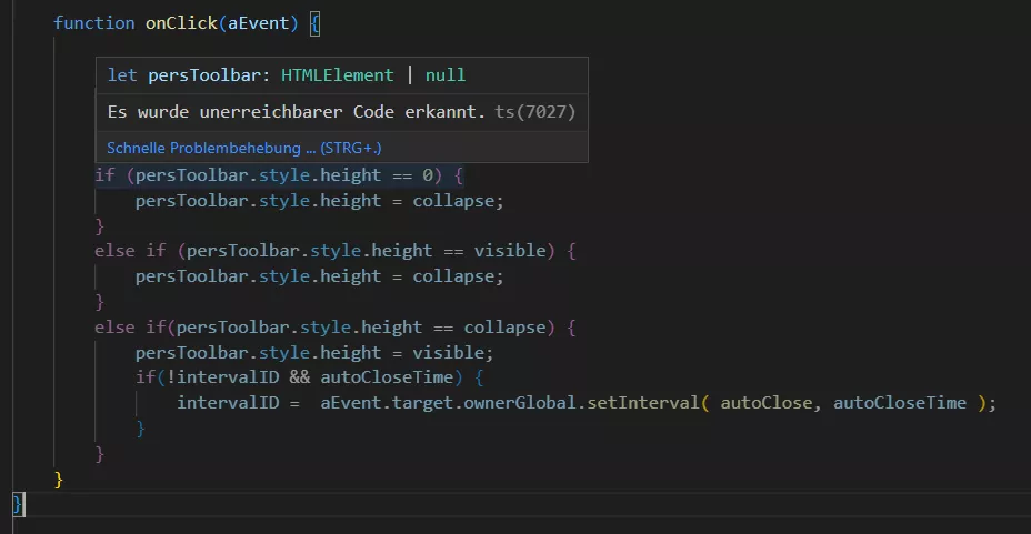

  • Klammerfehler Zeile 5.
    Hier mal meine ähnliche etwas umfangreichere Lösung (mit einer Funktion auf Mittelclick) zum Vergleichen:
    Einmal editiert, zuletzt von visoer (18. Januar 2023 um 17:31)
  • Hier noch ein Tipp:
    Die Position der Klammer ist falsch, sie muss nur nach unten verschoben werden.
    Jetzt müsstest du es aber lösen können!

    Wäre es evtl. sowas, in Falle von Mira's Scriptschnipsel unten aus #10 ; die Klammer aus Zeile 5 wandert ganz nach unten ?

    Ganz und gar nicht „Bingo“. So hat das Script überhaupt keinen Code, der jemals ausgeführt wird. Wenn man sich die äußerste Bedingung ansieht, dann wird dort auf aEvent.button != 0 geprüft. Es gibt keinen Code, der ausgeführt wird, wenn die Bedingung nicht zutrifft. Und wenn die Bedingung zutrifft, wird durch das return die Funktion sofort verlassen, alles darunter ist also toter Code. Ich weiß auch nicht, worauf visoer hinaus möchte…

    In #16 steht aber ein anderer Code in dem Screenshot, als Dein unterer JS Code in #10 . :/
    Was der Code ist den DenalB und ich uns angeschaut hatten .
    Oder kapier ich evtl. nur die Nachrichten in Deinem Editor nicht ? - wahrscheinlich . ;)
    Bei Deinem #16 zähle ich eine Klammer zuviel unten (?) .
