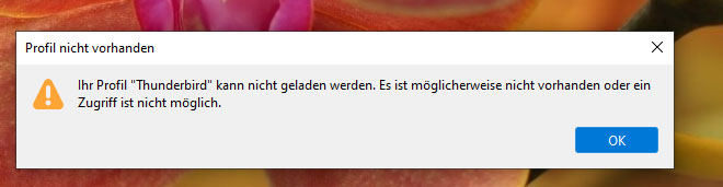

    Aber: als ich dann mit dem Tb-Symbol nochmal starten wollte, kam diese Meldung:
    Heißt, ich brauche eine neue Verknüpfung fürs Desktop?

  • Im Benutzerprofil startet das neue Profil den Tb ganz richtig. Aber meine Verknüpfung auf dem Desktop macht das nicht. Damit kommt nur diese Fehlermeldung.
    Wie kann ich also Tb sonst starten? Hoffentlich die allerletzte Frage an euch.
    Nein.

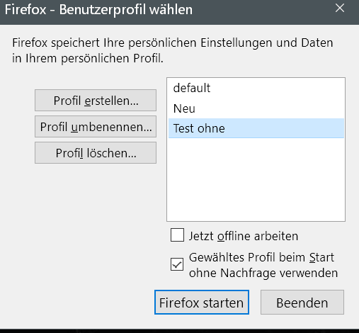

    Wie oben schon beschrieben einmalig mit der Profilverwaltung. Markiere dort das gewünschte Profil und aktiviere die Option Gewähltes Profil beim Start ohne Nachfrage verwenden. Dann sollte Deine Verknüpfung wieder funktionieren.

  • Aber meine Verknüpfung auf dem Desktop macht das nicht. Damit kommt nur diese Fehlermeldung.
    Es gibt noch die Möglichkeit im Pfad der Verknüpfung das gewünschte Profil anzugeben. Und wenn es das dann nicht mehr gibt, kommt natürlich der Fehler. Aber du startest ja mit thunderbird.exe -p, da kommt der Profilmanager und dort musst du das richtige Profil auswählen. Und wenn du jetzt im Profilmanager das falsche Profil auswählst, kommt natürlich auch der Fehler. Du müsstest eigentlich jetzt wissen, wie das funktionierende Profil jetzt heißt.

    Wenn ich dann aber Tb schließe, kann ich es nicht mehr aufrufen. Weiß nicht, wo. Mit dem Icon kommt wieder diese Fehlermeldung.
  • Mit dem Icon kommt wieder diese Fehlermeldung.
    Klicke mal rechts auf die Verknüpfung und wähle Eigenschaften. Dann erscheint das Eigenschafts-Fenster der Verknüpfung. Welcher Pfad steht dort drin? Der vollständige Pfad.
