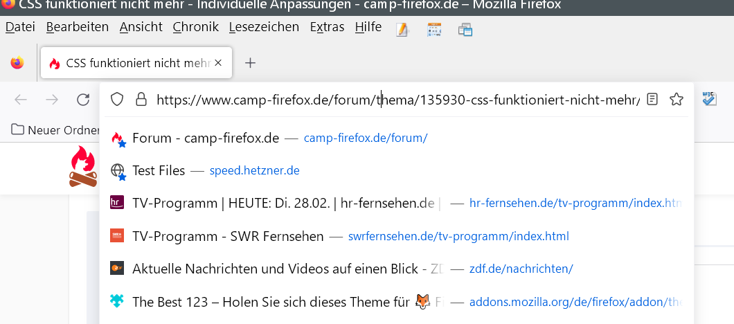

    Dass ich z.B. auf die Adressleiste klicken kann und die letzten eingegebenen URLs sehe. (werde vl. noch einen Screenshot hierzu posten).
