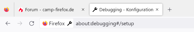

  • Hat er mit an Sicherheit grenzender Wahrscheinlichkeit nicht!
    Zumindest nicht direkt per CSS
    Standard:
    Mit CSS:
    Ohne auf weitere Einzelheiten einzugehen:

  • Es geht immer um die
    Von Heinrich gibt es 3 Screenshots, wo eh schon ein Icon vorhanden ist.
    Er hat also die 3 dann nur ausgetauscht.
    Seiten die kein Icon haben, und er eines eingefügt hat, hat er nicht gezeigt.
    waren die gemeint!
    Ich weiß welche gemeint sind, nämlich alle für unterschiedliche about Seiten, darum geht es in diesem Thread ja ;)
    Und da ich keine Lösung per Skript kenne, ist das Thema für mich praktisch erledigt.
