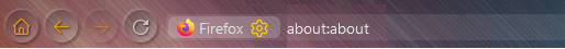

    Damit es im Nachbarthread nicht untergeht und weil es dort nicht ganz thema-konform ist, frag ich hier mal nach, ob jemand eine Lösung kennt, wie man ein about:xxx-anhängiges Icon in die Urlbar mit Abstand hinter den Text "Firefox" bekommt.

    Ich möchte einfach nur das mit dem Pfeil gekennzeichnete Icon an die mit dem gekennzeichnete Stelle haben.

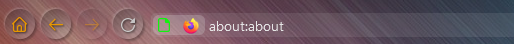

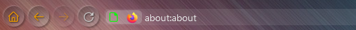

  • Also, habe es getestet und habe das Schuldige gefunden. ;)
    Es ist ein JavaScript, welches bei mir die FavIcons in die Adressbar hinein zaubert.
    So schauts aus ohne Script:
    und so schauts aus mit Script:
    Hier nun das Script:
    Und wie man unschwer sehen kann, hat das 2002Andreas in dem anderen Thread eingebracht,
    nur einige Seiten vor dem Ende, als unsere Fragen aufkamen.
    So nun zu meinem Problem, naja ein Problem ist es ja im Grunde nicht, aber, ich will das nicht so. :D
    Wenn ich about:about aufrufe, schaut die Adressleiste halt ganz anders aus.
    Ich habe mich mit einer Anpassung schon vergeblich abgemüht.
    Konnte zwar das "Ordnersymbol" gegen das Firefoxsymbol austauschen,
    aber dann verließen sie mich. ;(
    Damit ich nicht mir die Finger wund schreibe, und umständlich erläre, was ich vorhabe,
    habe ich "gebastelt" und es kann sofort erkannt werden, um was es mir geht.

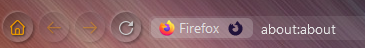

    Mein Wunsch wäre, dass es so aussieht:
    (Ja, ich habe es hinbekommen, die Symbole in der Farbe zu ändern)

  • Habe nun das CSS etwas umgeschrieben.
    Jedoch bin ich noch immer nicht dahintergekommen, wie ich ein Symbol hinter den Text bekomme.
    #identity-box[pageproxystate="valid"].localResource #faviconid::after geht nicht!
    Es muss doch einen Trick geben. Grrr. :cursing:
    Mit <3lichem Gruß
    Mira
  • Jedoch bin ich noch immer nicht dahintergekommen, wie ich ein Symbol hinter den Text bekomme.
    Ich überblicke das jetzt nicht genau, was Du hier machen möchtest, und wie es aussehen soll.
    Ein Icon hinter den Text habe ich auf die Schnelle mal so hinbekommen, eventuell hilft es Dir ja weiter.
    #identity-icon-box.identity-box-button{
        background: url("file:///C:/FoxIcons/0302.png") !important;
        background-position: 85px 4px !important;
        background-size: 15px 15px !important;
        padding: 0 25px 0 15px !important;
    Grüße vom FuchsFan
  • Ich überblicke das jetzt nicht genau, was Du hier machen möchtest, und wie es aussehen soll.
    Danke für Deinen Codeschnipsel.
    Mir hat einfach die rettende Idee gefehlt.
    Und hier das Resultat, um das es mir ging.
    So ohne diesen Code :!:
    Und jetzt so, genau so wie ich es wollte!
    Grrr. Festgebissen, gekämpft, niedergerungen und gewonnen.
    Eine Sache wurmt aber noch, wie ordne ich diesem Symbol nun eine Farbe zu?
    Mit <3lichem Gruß
    Mira

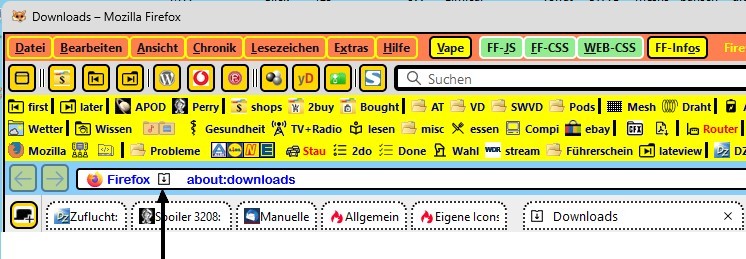

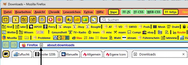

  • FuchsFan + Mira_Belle :
    Beides irgendwie einsetzbar, aber bei mir tauchen Icons auch auf, wo sie nicht sollen.
    Also zB. mein Download-Icon bei anderen als about:downloads.
    Kann man vielleicht irgendwie festlegen, bei welcher Url es ausschließlich angezeigt werden soll?
    Muß nochmal runter zu meiner Mom zur Abendpflege, danach guck ich mal, ob ich was im/mitm Inspektor finde.
    bis später...
    W11 Home 64bit - FF137.x
  • Hattest Du per CSS eigene Anpassungen im Container für "about:downloads"?
    #identity-box[pageproxystate="valid"].chromeUI ist der Selektor für "about:downloads".
    #identity-box[pageproxystate="valid"].chromeUI #identity-icon das Icon.
    #identity-box[pageproxystate="valid"].chromeUI #identity-icon-label der Text.
    #identity-box[pageproxystate="valid"].chromeUI #faviconid das Symbol nach dem Text.

  • Eventuell kann ich ja aushelfen, wenn von Dir im RL so viel abverlangt wird.
    Ich hätte bis zum WE noch ein wenig Zeit.
    Mira_Belle :thumbup: Das ist sehr, sehr lieb von Dir :love:
    Ich hatte den Code von FuchsFan etwas umgebastelt, aber fälschlicherweise angenommen, man/ich könnte irgendwie mit sowas wie urlbar[label="about:downloads"] eine Zusatzbedingung nutzen.
    Schwamm drüber, war wohl ne dumme Idee...
    Am einfachsten wäre es wohl, wenn Du den Code für about:about einfach für about:downloads änderst.
    Icon is egal, das bekomm ich hin.
    Vielleicht wäre es noch machbar, über die einzelnen {} Bereiche einen Kommentar zu schreiben, was da passiert bzw passieren soll.
    Meinereiner benutz zwar fast nur :about und :download, aber wenn andereiner was anderes anpassen will, wären entsprechende Kommentare hilreich.

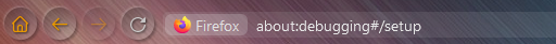

    Nachtrag
    Habe gerade in meinem "nackten" Profil nachgeschaut.
    Es wird das Firefoxlogo und danach "Firefox" angezeigt,
    aber dahinter kein weiteres Symbol (#faviconid),
    d.h. Arbeit und Gefrickel, ::after oder ::befor und Klimmzüge.

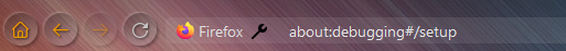

    Dir geht es nur um das Icon?
    #identity-box[pageproxystate="valid"].localResource #faviconid {  display: none !important;}
    #identity-box[pageproxystate="valid"].chromeUI::after {
      content: "";
      background: url("path/to/new-icon.svg") !important;
      background-position: 49px 2px !important;
      padding-right: 24px !important;
      display: inline-block !important;
    An den Werten musst Du halt noch etwas herumschrauben.
