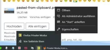

  • nur das Icon des privaten Modus ändern.
    Ich habe das mal gegen dieses gelbe Icon ausgetausch.
    Rechtsklick auf das Icon...dann oben auf dem Icon wieder einen Rechtsklick machen..dann auf Eigenschaften:
    Dann auf Anderes Symbol klicken:
    Und dann unter Durchsuchen dein Icon raussuchen.
    Wichtig, es muss die Dateiendung .ico haben.
    Dann auswählen und bestätigen.

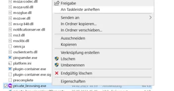

  • Das geht bei mir nicht. Ich kann den privaten Modus nicht in der Taskleiste anheften, und auch wenn das Fenster offen ist, kann ich dazu keine Eigenschaften öffnen.
    Selbst wenn ich der privaten Modus Verknüpfung auf dem Desktop eine anderes Icon zuweise und den Modus davon starte, wird trotzdem das default Icon angezeigt.

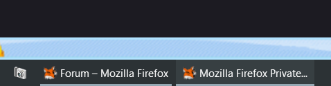

  • Was ist das denn ganz rechts für ein Icon bei dir :/
    Das war nicht angeheftet, nur normal geöffnet.

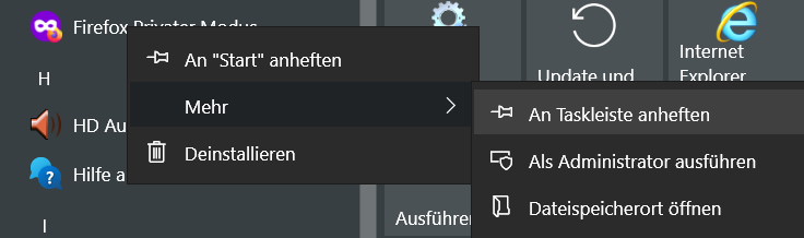

    Wenn du den Privaten Modus über diesen Eintrag startest:
    dann wird dir ein neuer Profilordner nur für den Privaten Modus erstellt.
    Wenn du aus dem normalen Modus ein neues Privates Fenster öffnest, dann ist das etwas anderes, dann nutzt du ja den normalen Modus mit seinem Profil.
    Es gibt also 2 Ausführungen/Arten für den Privaten Modus.
