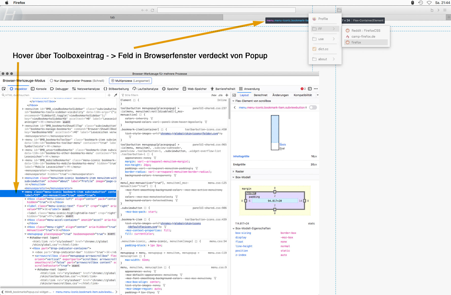

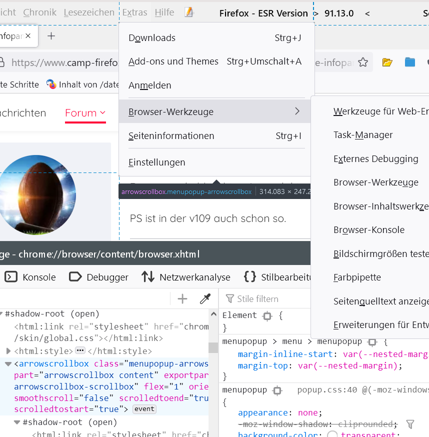

    Eine Frage zu den Browserwerkzeugen : wenn ich in der linken (Html?) Spalte mit der Maus über einen Eintrag fahre, zeigt sich im Browserfenster ein Infopanel mit ein paar Basiswerten zu dem betreffenden Element .
    Ist oft praktisch um mal schnell ein paar Grössen zu vergleichen ; dieses Panel sitzt idR vertikal über oder unter diesem Element, und an oberster Ebene .
    Falls ich aber Popups geöffnet habe im Browserfenster ( Popups nicht automatisch ausblenden aktiviert ), dann liegt dieses Infopanel hinter den Popups, und ist damit nicht lesbar .
    Lässt sich das ändern, so dass das Infopanel auch diese Popups überlagert ?
    Hier ein Screenshot, ich hoffe das macht so Sinn .

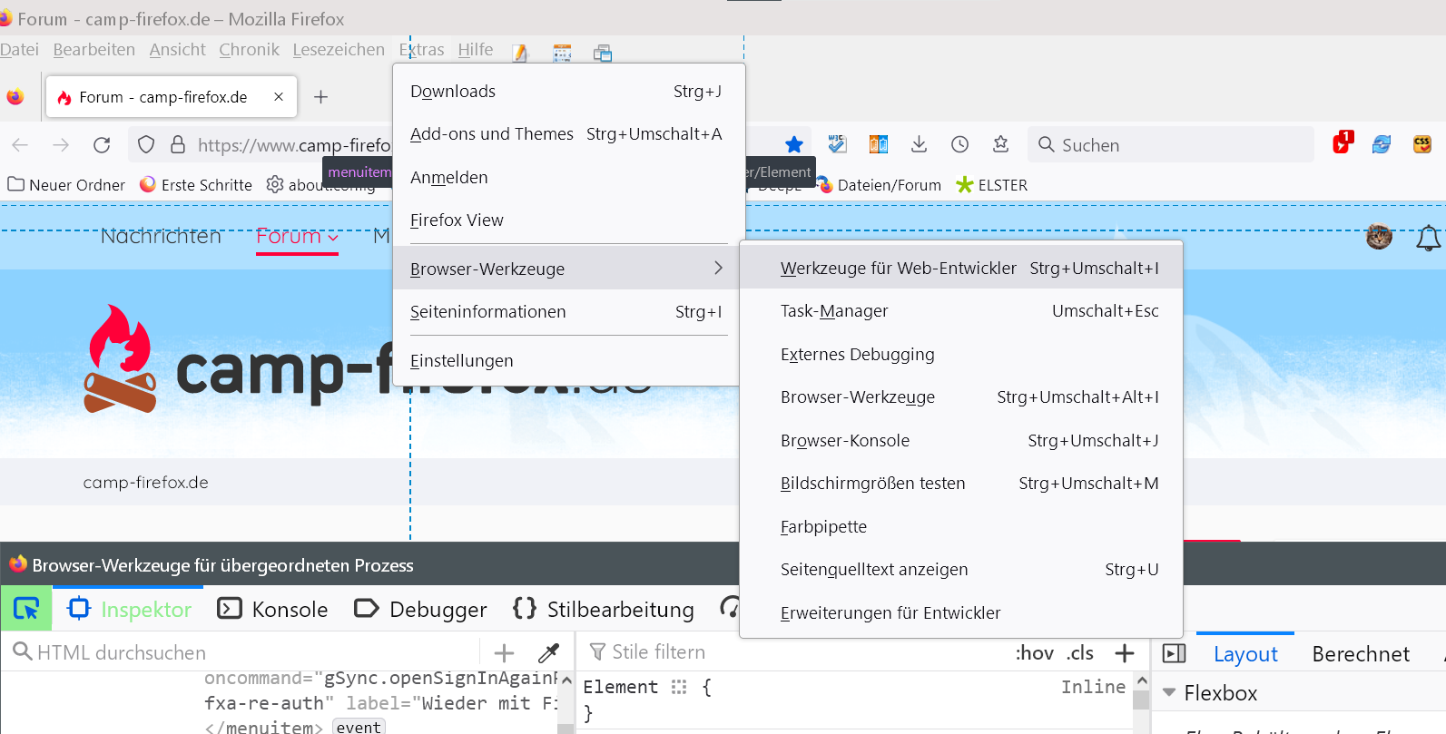

    Ist das gleiche Spiel mit und ohne CSS und Scripts in verschiedenen Profilen, und auch in einem nagelneuen Profil (s. Bild) .
    Z-index benutze ich eh nur an einer Stelle in der Bookmarks Toolbar, und moderat ; das Problem tritt bei allen Popups, auch Kontextmenüs, auf .

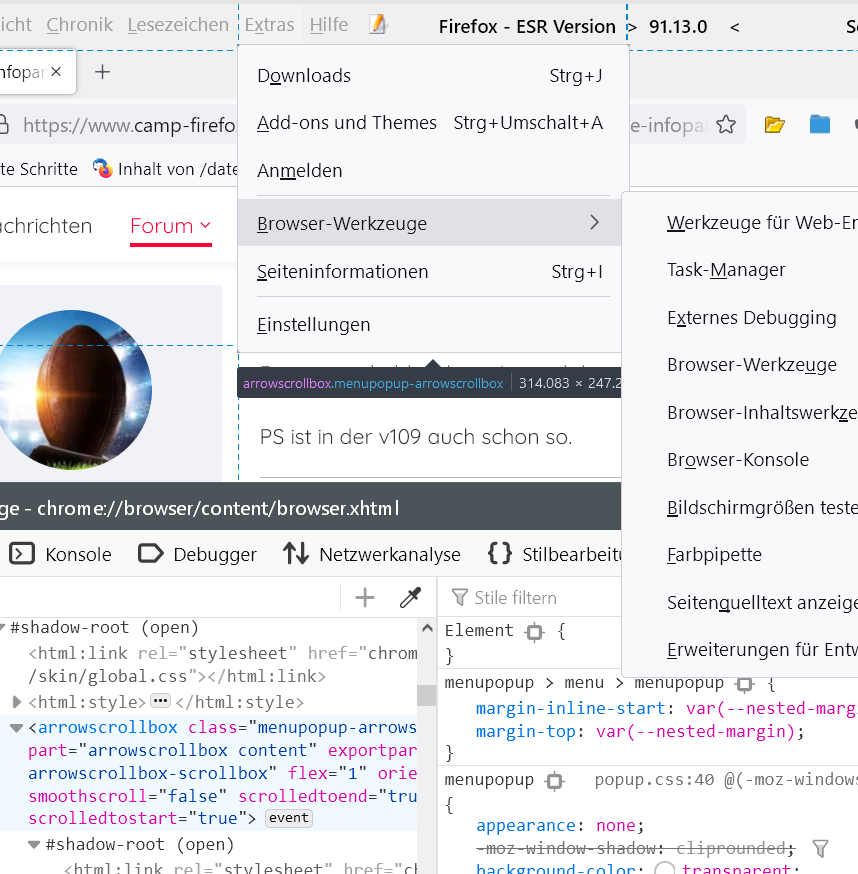

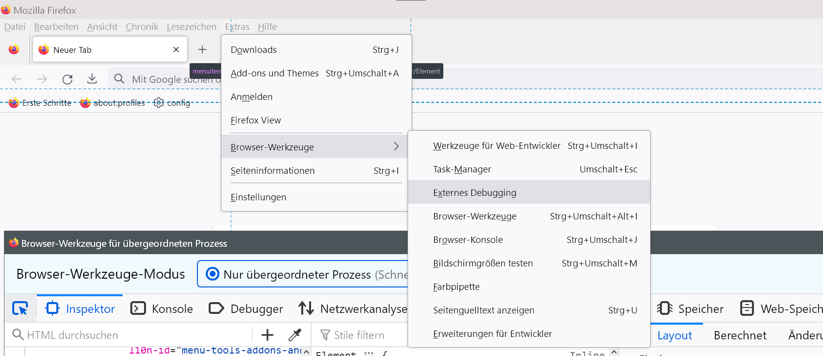

  • Dann entschuldige bitte. Ist auch hier so, trotz separatem Fenster. Müsste man testen, seit wann das so ist. Dolle Wurst
    PS ist in der v109/v108 auch schon so. 102esr auch.
    3 Mal editiert, zuletzt von .DeJaVu (19. Februar 2023 um 18:18)

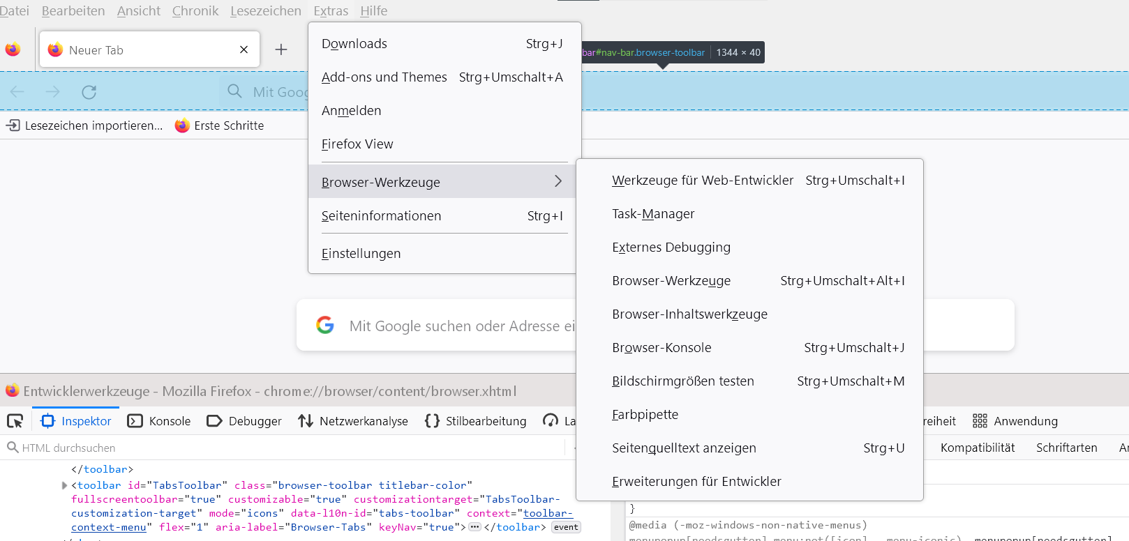

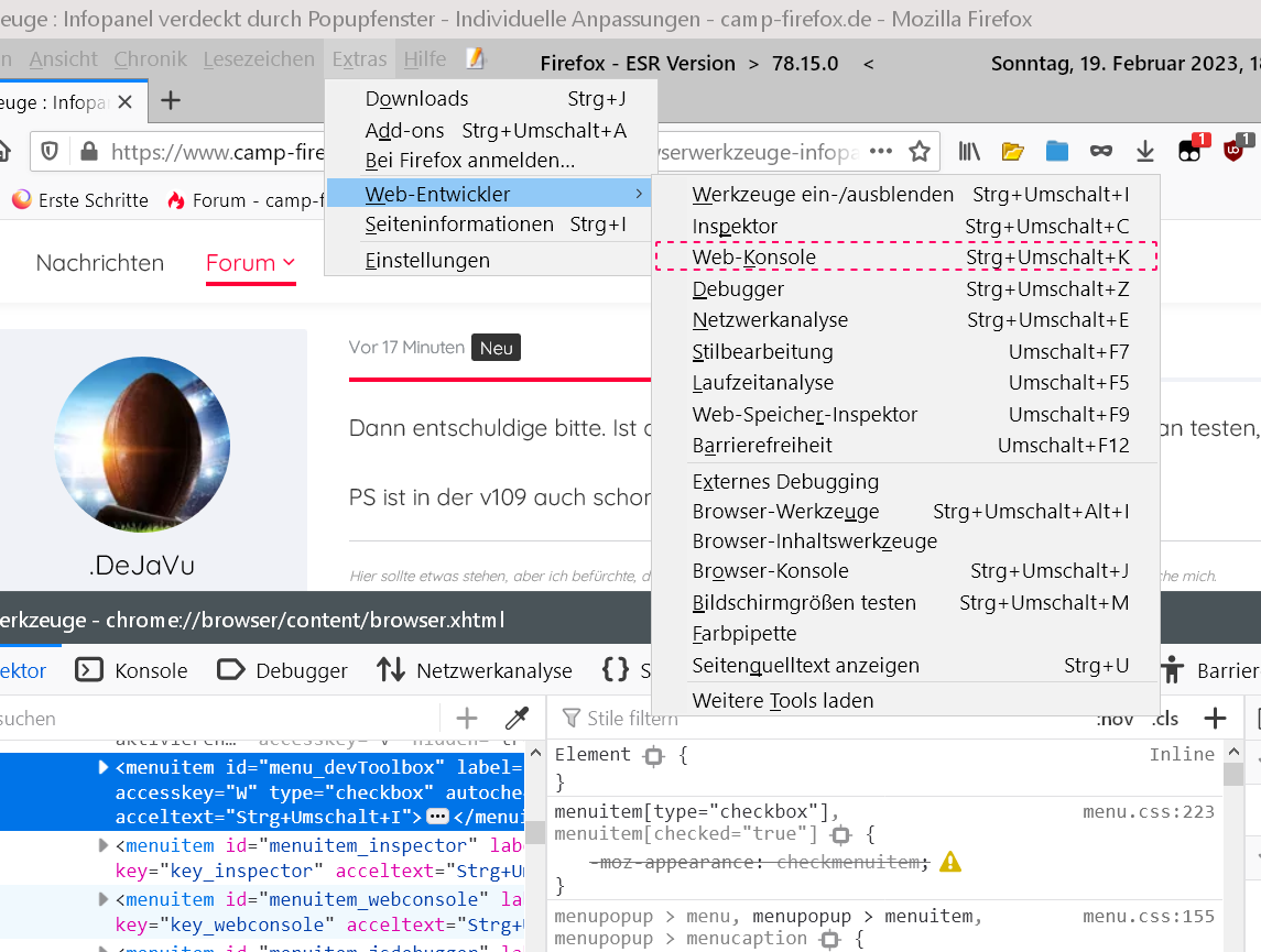

  • Das mit dem Rahmen kenn ich noch. Eigentlich schade, dass weg. Andererseits hat die neue Anzeige auch was. Also irgendwann zwischen 78 und 91.
    Dann mal anders herum - kann man die Anzeige verändern oder ist das was Festes innerhalb Firefox.
