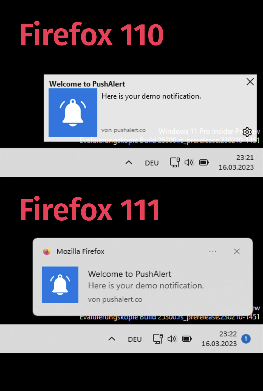

    Mit der Version 111 hat sich offensichtlich die Handhabung von Benachrichtigungen geändert. Statt eines kleinen popups im browserfenster ploppt nun ein Fenster der Windows-Benachrichtigungen auf. Man kann das zwar in den Einstellungen von Windows abstellen, aber das bringt die popups im Browser leider nicht zurück. Geht das auf anderem Wege oder muss ich mich jetzt entscheiden ob ich entweder einfach keine Benachrichtigungen mehr erhalte oder jedes mal das Windows-Benachrichtigungscenter öffnet?

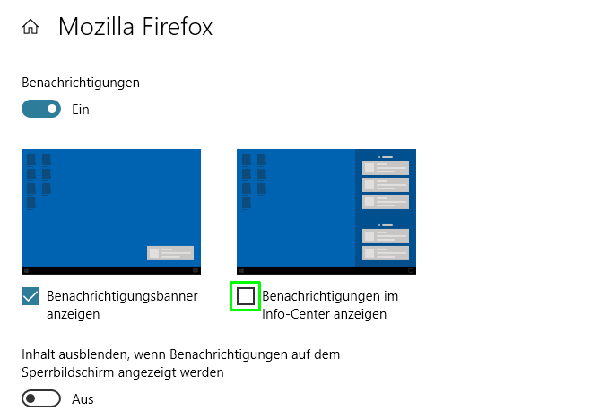

    unter Einstellungen -> Benachrichtigungen & Aktionen -> auf Mozilla Firefox klicken und Haken entspr. rausnehmen
  • Kommando zurück! Zu voreilig vorgeprescht!

    Hatte noch einen 110.0.0 auf einem Stick, da tritt die Erscheinung nicht auf, korrektes Banner rechts unten.

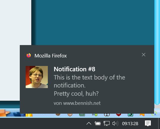

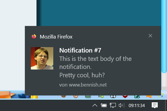

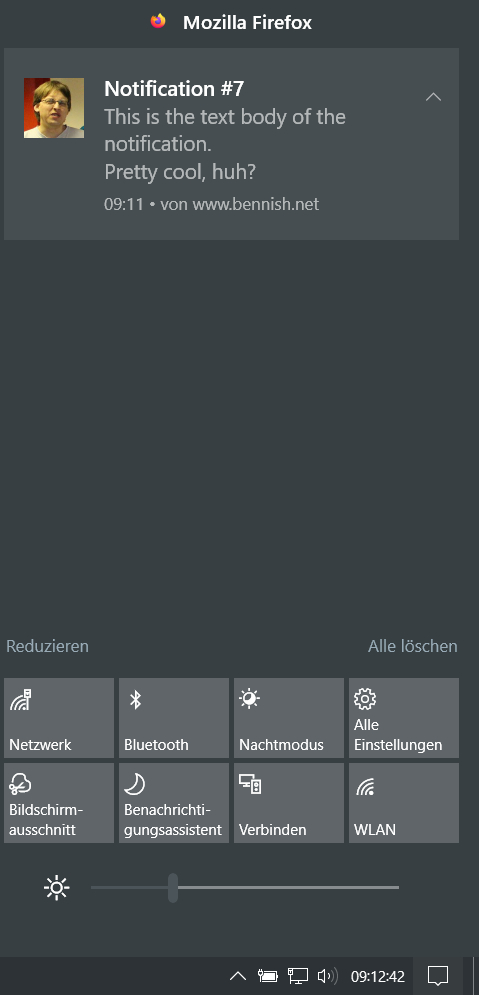

    Welchen „Fehler“? Dass Firefox jetzt native Windows-Benachrichtigungen anstelle der eigenen nutzt, ist ein Feature. Dazu eines, welches sich von Firefox-Nutzern seit Jahren gewünscht wurde. Mein Screenshot zeigt, dass die Benachrichtigungen an genau der gleichen Stelle erscheinen wie vorher auch.

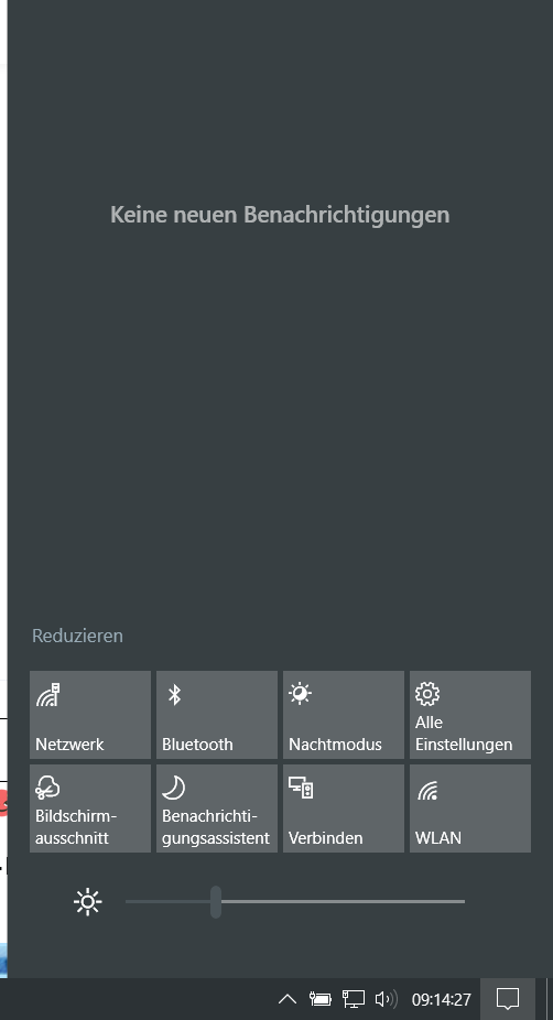

    Wenn sich das Benachrichtigungscenter von Windows von alleine öffnet, ist dafür vermutlich eine von euch geänderte Windows-Einstellung verantwortlich. Standardmäßig passiert dies weder auf Windows 10 noch auf Windows 11. Beide habe ich getestet, auch mit der zuletzt genannten Seite (nicht dass die Seite einen Unterschied machen könnte).
  • Somit funktioniert das hier zumindest einwandfrei, getestet mit Windows 10.

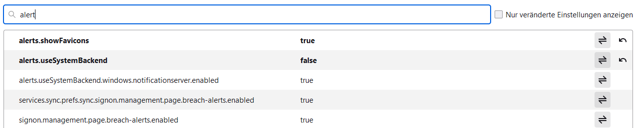

    Edit:

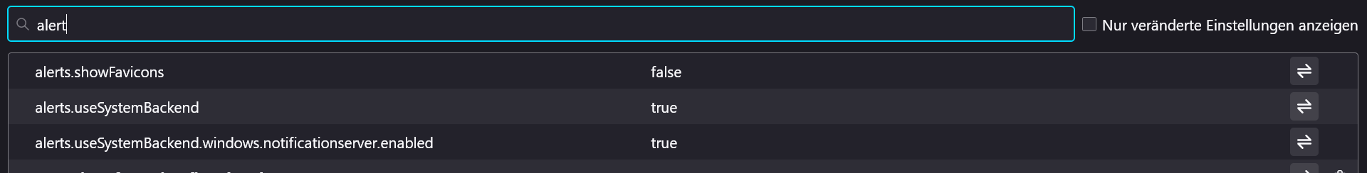

    wenn ich in about:config folgendes umstelle, geht es wie gewünscht mit 111.0
    Einmal editiert, zuletzt von oldman53 (17. März 2023 um 12:20)
  • wenn ich in about:config folgendes umstelle, geht es wie gewünscht mit 111.0
    Gehe davon aus, dass es diesen Schalter nicht für immer geben wird. Muss es ja auch nicht, da die Benachrichtigungen so oder so funktionieren müssen.

    Du hast ja selbst einen Einstellungs-Bildschirm als Screenshot gezeigt. Hast du da mal mit unterschiedlichen Einstellungen experimentiert? Vielleicht tritt nur bei einer bestimmten Konfiguration ein Problem auf.

  • Ich muss gestehen, dass ich die neuen Benachrichtigungen sehr gut finde. Mir gefällt die Integration in die Benachrichtigungsleiste von Windows 11. :)
  • Mir gefällt die Integration in die Benachrichtigungsleiste von Windows 11
    Da empfinde ich wie der TE als lästig, erst die Benachrichtigungs-Sidebar in Windows öffnen zu müssen.
    Für OS eigene Meldungen, OK.
  • Da empfinde ich wie der TE als lästig, erst die Benachrichtigungs-Sidebar in Windows öffnen zu müssen.
    Wie gesagt, das muss man normalerweise eben nicht. Wenn man die nicht nativen mit den nativen Benachrichtigungen vergleichen möchte, muss man auch wirklich die Benachrichtigungen miteinander vergleichen und nicht ein korrektes mit einem offensichtlich fehlerhaften Verhalten, welches bei dir auftritt. Das ist wenig sinnvoll.
