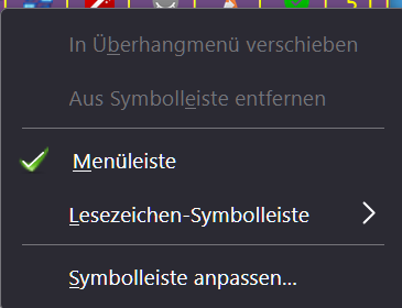

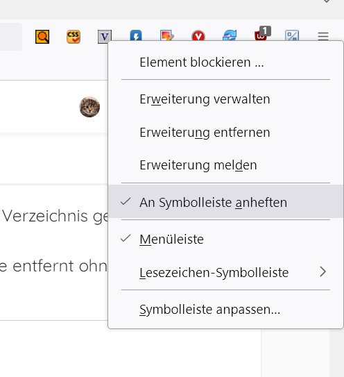

aus der Leiste entfernt
Rechtsklick auf die Erweiterung, und hier den Haken entfernen:
Dann ist die Erweiterung wieder über den neuen Button zu erreichen.
(oder meintest du etwas anderes?)
Dein Screenshot zeigt definitiv nicht das Kontextmenü einer einzelnen Erweiterungs-Schaltfläche, sondern wahrscheinlich das Kontextmenü des Erweiterungs-Buttons selbst. Dieser Button kann nicht aus der Oberfläche entfernt werden. Du kannst nur entscheiden, ob du die Schaltflächen der einzigen Erweiterungen innerhalb des Erweiterungs-Menüs oder in der Symbolleiste sehen möchtest. Das kannst du pro Erweiterung individuell entscheiden.
