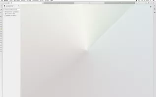

Hm, bei ist die vertikale Addonbar nach dem Beenden und dem dann erfolgten Neustart nach links verschoben und hängt dann direkt rechts der Sidebar, schon komisch.
Ich habe das gleiche Problem wenn ich es teste: falls die Sidebar offen ist beim Neustart - mit Scriptlöschen oder ohne - bleibt die Addonbar links (rechts neben der Sidebar) , statt wie im Script eingetragen generell rechts zu sitzen.
Das trifft zu für das alte Script im ersten Beitrag, sowie für das aktuelle Script; getestet in einem neuen Profil ohne extra CSS.

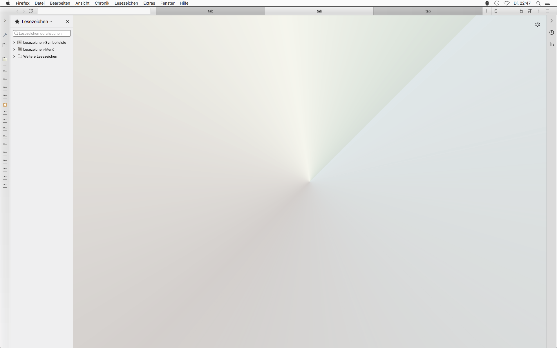

Mit meinen eigenen vertikalen Toolbars konnte ich das Problem nicht nachvollziehen.
Hier ist es eine modifzierte vertikale Lesezeichenleiste links, eine Testversion einer selbstgebastelten, zusätzlichen vertikalen Toolbar rechts, beide mit javascript gebaut und mit Buttons zum ein- und ausklappen.
Und beide habe kein Problem mit der offenen Sidebar; weder beim Neustart noch sonstwie.
