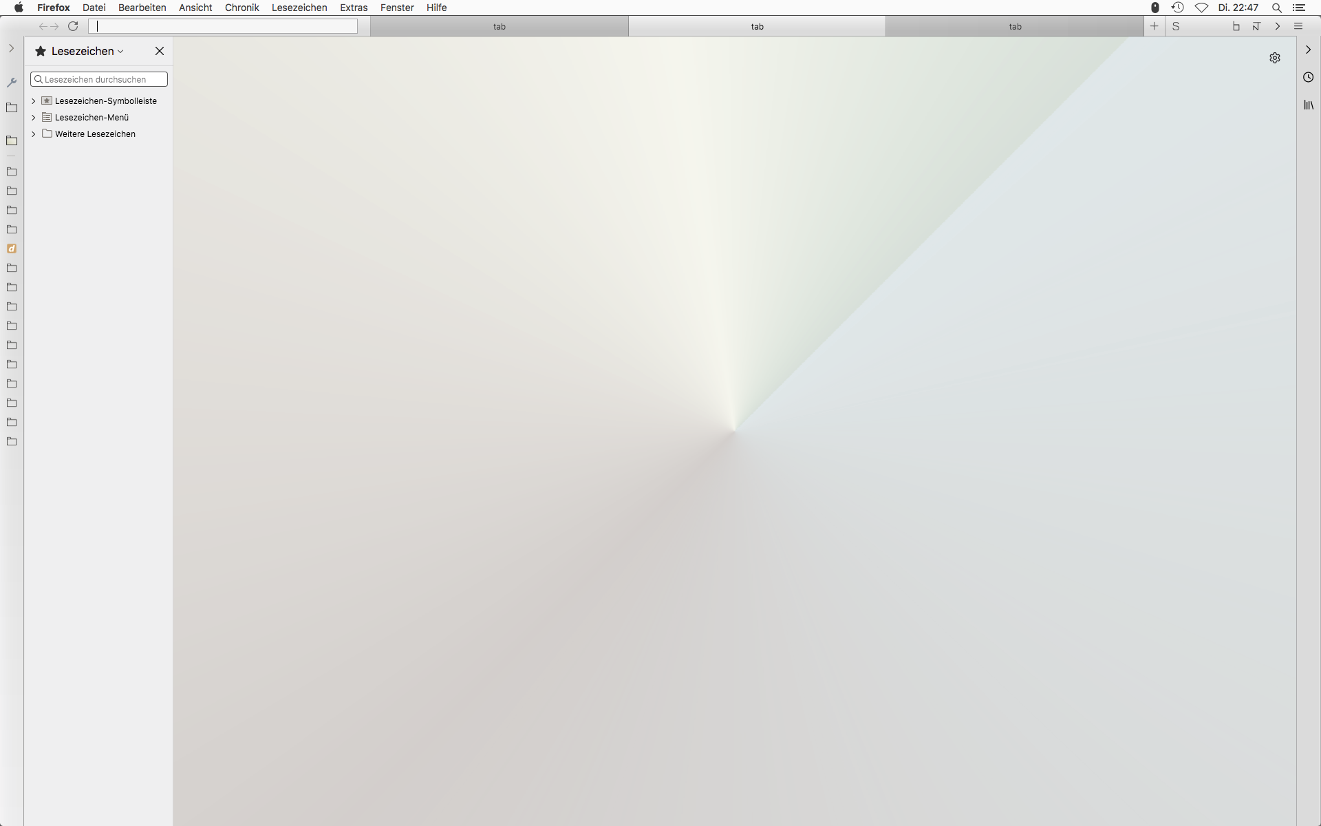

    Mit meinen eigenen vertikalen Toolbars konnte ich das Problem nicht nachvollziehen.
    Hier ist es eine modifzierte vertikale Lesezeichenleiste links, eine Testversion einer selbstgebastelten, zusätzlichen vertikalen Toolbar rechts, beide mit javascript gebaut und mit Buttons zum ein- und ausklappen.
    Und beide habe kein Problem mit der offenen Sidebar; weder beim Neustart noch sonstwie.
    Weshalb die Aris Varianten bei manchen funktionieren in diesem speziellen Fall, aber bei mir und Dharkness nicht, das ist allerdings seltsam.
