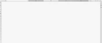

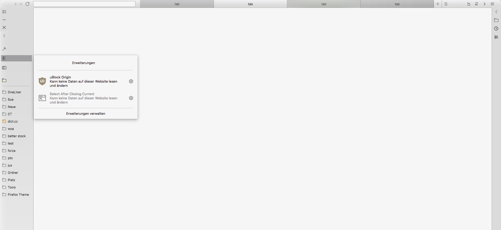

    Der Screenshot zeigt ein etwas grobes Testprofil; der Erweiterungsbutton ist, nur als generelle Illustration.
