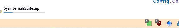

    Kurz gesagt, erhalte ich damit beim Download einer Datei einen farblich verlaufenden Streifen oberhalb der von mir genutzten Statusbar...
