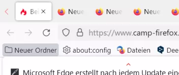

Bei mir läuft die Anpassung für die Scrollbutton der Tabbar amok.
  • Hallo Dharkness
    Teste mal:
    toolbarbutton#scrollbutton-down,
    toolbarbutton#scrollbutton-up  {
        fill: red !important;
    Damit wird hier der Pfeil rot. Farbe kannst Du dir ja selber einstellen.
    Vielleicht reicht Dir das schon.

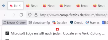

  • So sieht dein Code hier aus:
    Mein endgültiger Code sieht jetzt so * aus und ergibt das ** Bild. :)
    An alle Helfer richte ich ein ganz großes Dankeschön. :thumbup: :)
