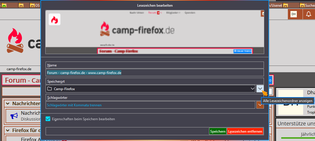

Beispiel siehe Bild
Sollte ich dich falsch verstanden haben, dann sorry.
In deinem Beispiel wird dir doch angezeigt wo das Lesezeichen ist.
Nämlich im Ordner: Scripte
Ich denke mal dass der Ordner Scripte ein Unterorder von Mozilla ist.
Beispiel siehe Bild
öhm und wo ist der Ordner Scripte ?
genau darum geht es mir ja
ja richrig,
wenn ich jetzt noch einen Ordner Scripte habe und der nicht in Mozilla ist, dann kann es passieren das das LZ in den Falschen Ornder abgelegt wird, weil ja nur der Unterordner angezeigt wird.
Dann öffne doch mit dem Button daneben das Ordner-Dropdown, dann siehst Du wo der Ordner liegt.
ja das weis ich, aber es gibt Leute die sind nun mal ein wenig klickfaul.
Das habe ich auch schon x mal gesagt.
aber naja ....
Dir geht's also nur darum, einen Klick zu sparen? Demnach würde es vielleicht auch reichen, wenn dieses Feld standardmäßig ausgeklappt wäre? Mir war so, als würde es dafür nämlich schon ein Script geben. Aber da ich selbst keine Scripts nutze, weiß ich jetzt auch nicht, wo es das gibt. Vielleicht täusche ich mich ja, vielleicht erinnert sich aber auch jemand daran…

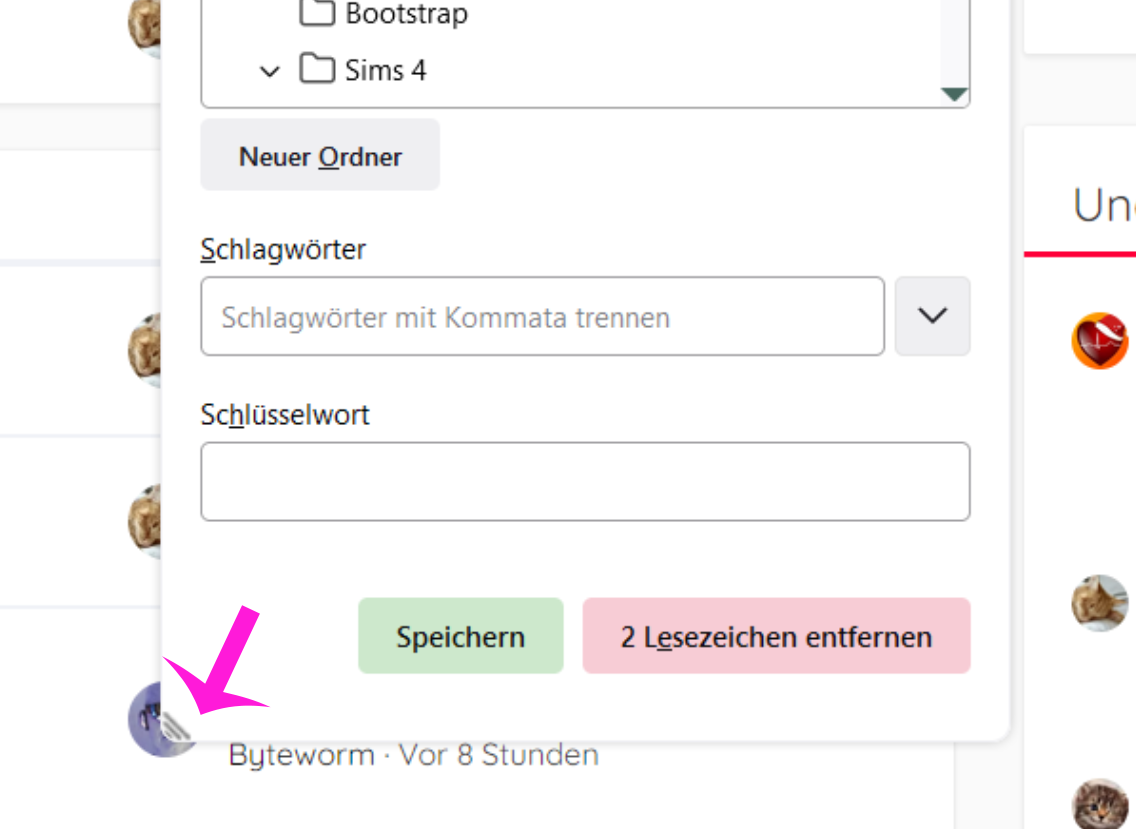

aber eine kleine Frage.

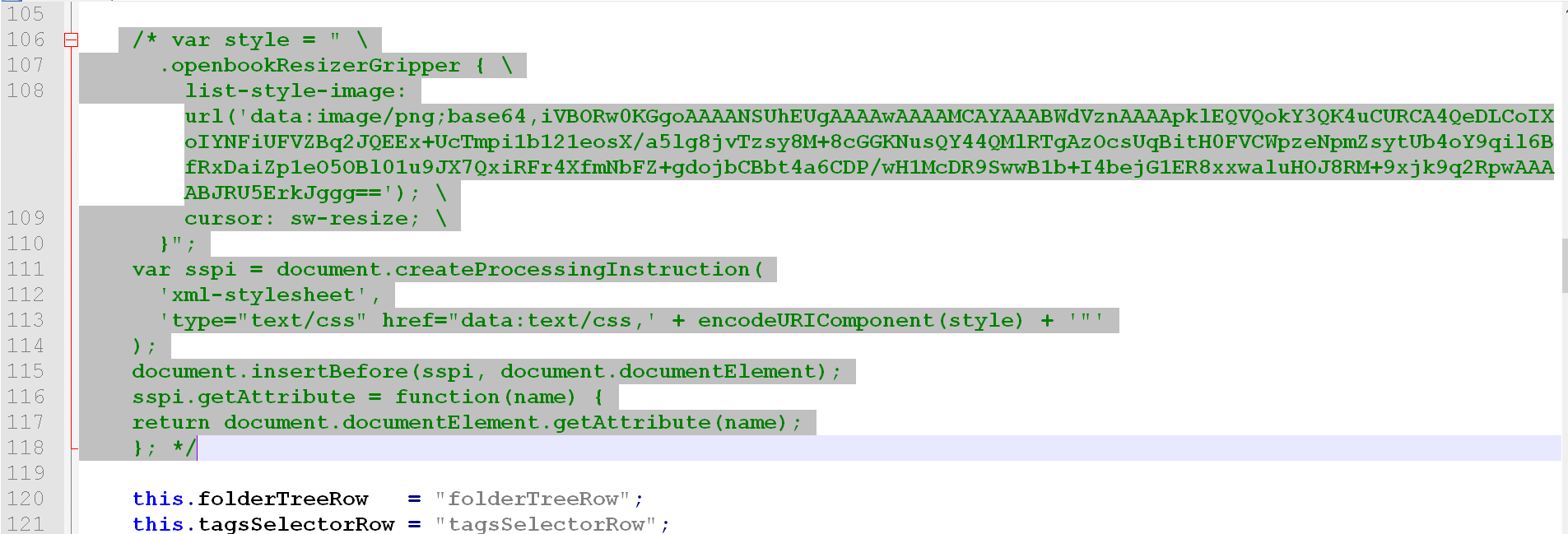

unten links in der Ecke ist ein kleiner Maker wo man nroamlerweise die Göße ändern kann.
Im Orginal ist es nicht vorhanden und bei dem Script kann man es nicht ändern.
Irgendwie kann man das auch im Skript unterkriegen, aber ....
es ist schon spät und ich bin platt.
Quetsch einfach mal :
JavaScript
Alles anzeigen} var css =` .openbookResizerGripper { display: none !important; } `; var sss = Cc['@mozilla.org/content/style-sheet-service;1'].getService(Ci.nsIStyleSheetService); var uri = makeURI('data:text/css;charset=UTF=8,' + encodeURIComponent(css)); sss.loadAndRegisterSheet(uri, sss.AUTHOR_SHEET); //window.addEventListener("load", openbookResizer, false); openbookResizer.init();
ans Ende!
Beachte die Zeilennummern!
Warum mit einem Zusatz wieder entfernen
Er wurde doch extra im Skript eingefügt.
Also gleich im Skript entfernen.
Z.B. so:
Z.B. so:
