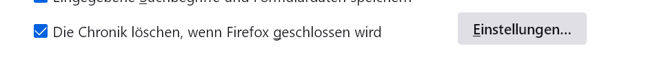

  • Das ist es ja, was mich so verwundert.
    "Cookies und Website-Daten beim Beenden von Firefox löschen" ist nicht angehakt.
    Aber ich habe bei "Die Chronik löschen, wenn Firefox geschlossen wird" einen Haken gesetzt. Ist das der Grund?
