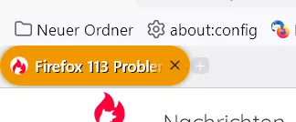

  • bitte schau für X in Zeile 142,
    Oh man, es steht doch immer daneben was für was ist :/
    Teste wieder, das ist dein altes Skript von mir geändert:
    Vielen lieben Dank für deine Hilfe !
    Kannst du mir bitte sagen, was du jetzt genau geändert hast, damit ich einmal nachschauen kann und vielleicht beim nächsten mal weiß, welche Werte ich suchen soll ?

    Zeile 482 - 484 zusätzlich:
    Und in Zeile 33 kannst du den Wert jetzt selber verändern.

    Bisher habe ich nur das gefunden => var strNewTabButtonColor = "255,255,255";// RGB-Farbwert des '+'-Zeichens <= das ist aber nur die Farbe und nicht die Größe 😉.
  • Okay verstehe !
    Bei mir steht da aktuell das hier in Zeile 481/482
    .tabbrowser-tab[pinned] {
    min-width: 100px !important; <===
    Ich mach da jetzt 50 draus wie du sagst, also ..
    min-width: 50px !important;
    Klingt fast so, als wenn ich da etwas entdeckt hätte, was noch keiner bemerkt hat ? 😅
    Von min-width war nicht die Rede, sieh dir meinen Screenshot einfach mal genau an.

    Ich habe jetzt den NEWTabButton gesucht, aber da kommt nur komisches Zeug bei raus schau ...
    Was von den beiden ist denn jetzt die Größe für das + Symbol ?
    UPDATE:
    Zeile 343 war es und habe jetzt 25 draus gemacht
    cssOut = cssOut.replace(/__nNewTabButtonSize__/g, 25);
    Was ich aber nicht verstehe ist die Änderung der TAB-Breite schau mal bitte ... denn im ALTEN Script steh das irgendwie anders drin also keine 170px sondern 10px ?
