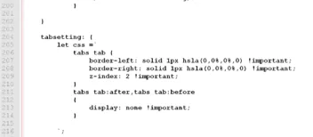

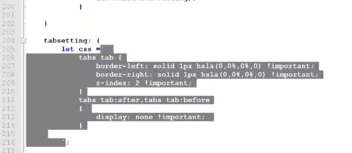

  • Das kopieren im Forum geht nicht. Der nimmt das nicht.
    Jetzt habe ich wieder Löcher zwischen den TABs.
    Ich bin da langsam raus ... es geht einfach nicht bitte einen Code der geht ohne Löcher bei den TABs bitte.
    Weil Form nicht kopiert hier der Code nochmal als Datei.
    Ich hämmer hier stundenlang auf den KOPIEREN Button ... gut will er nicht dann kopiere ich per Hand.
    Design - OK
    Löcher - nicht OK
    Ich verzweifle bald mit dem Zeug hier
