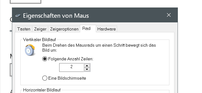

Eigentlich merkt man bei der Benutzung von Firefox keine Problem. Da das Scrollen, oder auch das Weitedrücken der Tabs mittels Pfeil (< >) seit den letzten beiden Versionen nicht mehr komfortabel ist (mit Pfeil wird nicht mehr konsistent ein Tab nach dem anderen aktiviert, sondern irgendwann wird die Aktivierung des nächsten Tabs direkt um mehrere Tabs verschoben / gleicher Fehler beim Durchscrollen der Tabs mit dem Mausrad -> es wird nicht immer die gesamte sichtbare Weite der Tableiste nach links/rechts gescrollt sondern manchmal werden direkt 2 Tableisten weiter gescrollt (Anzahl der Tabs ungefähr 150)

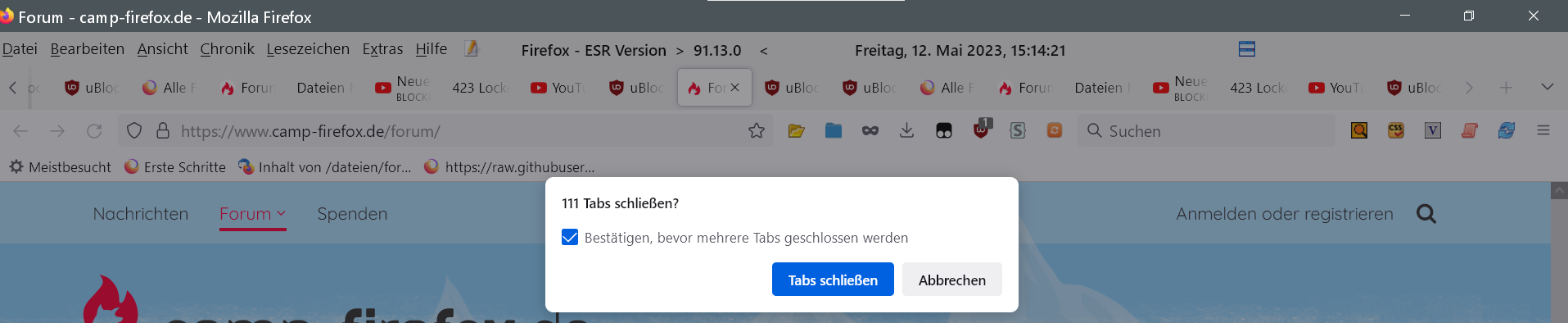

Um mal was anderes auszuprobieren wollte ich die Funktionalität der Mehrzeilentabs (MultiRowTabs.uc.js) mal ausprobieren. Das Anpassungsset wurde entpackt und die entsprechenden Dateien in die Zielverzeichnisse kopiert (und das auch mehrfach kontrolliert). Danach habe ich nicht nur das MultiRowTabs.uc.js im chrome-Verzeichnis ausprobiert, sonder auch andere Scripte. Kein Javascript funktionierte.
Dann habe ich mal ein neues Profil erstellt (damit sind keine störende Addons vorhanden). Genau das gleiche Ergebnis. Dann habe ich mal per Terminal und per Browserkonsole die Fehler mir aufzeigen lassen. Auch da mit unterschiedlichen Profilen (jungfräuliches Profil und auch das Profil in Arbeitsumgebung) - es kommen die gleichen Fehler.
Auch das javascript im about :config ist enabled.
Hier jetzt mal die Fehler
