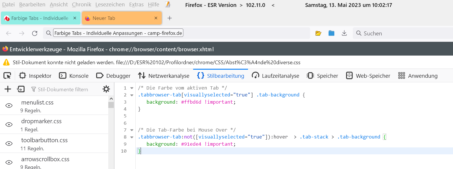

Hallo Leute,
dieser Code funktioniert nur zum Teil.
Die Farbe bei Mouse Over wird angezeigt.
Die Farbe vom aktiven Tab wird nicht angezeigt.
Was muss man da anpassen?

Wenn ich nur die 2 Einträge in der userChrome.css habe, dann funktioniert es.
Mein Test:
Ich habe eine Hälfte aus der userChrome.css gelöscht, es funktioniert nicht.
Dann muss der Fehler wohl in der anderen Hälfte liegen.
Also habe ich die andere Hälfte gelöscht und die eine Hälfte wieder eingefügt.
Es funktioniert immer noch nicht.
Jetzt geht die Fehlersuche los.
Poste doch mal den kompl. Inhalt hier ins nächste Antwortfenster.
dann kann ich es mir ja mal ansehen.

Zeige uns mal Deinen vollständigen Code, vielleicht funkt da etwas dazwischen.
Ich glaube, die Sache hat sich erledigt.
Ich habe die 2 Einträge für die Tabs in die userChrome.css eingetragen, danach Schritt für Schritt Teile vom restlichen Code.
Jetzt ist wieder der komplette Code drin und es funktioniert weiterhin.
So sollte es ja auch sein
