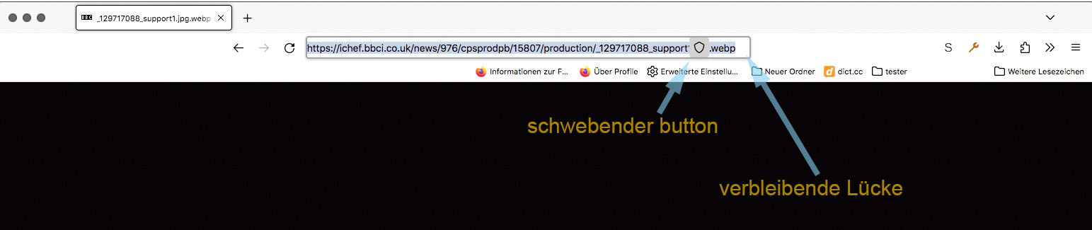

    Wie man sieht, ist rechts die reservierte Lücke für die Buttons; ich würde das aber gerne ändern, und den Text im Eingabefeld permanent auf voller Breite haben; die Buttons sollten dann bei Hover über diesen Buttons auftauchen, und über dem Text quasi `schweben', bzw. ihn überlagern.
    Hier wäre ein in Photoshop insziniertes Beispeil dazu.
    (Die 'verbleibende Lücke' ist etwas das ich auch beim Verstecken aller gefunden Buttons und übergeordneten Elementen (display: none) nicht wegbekommen hatte).

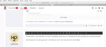

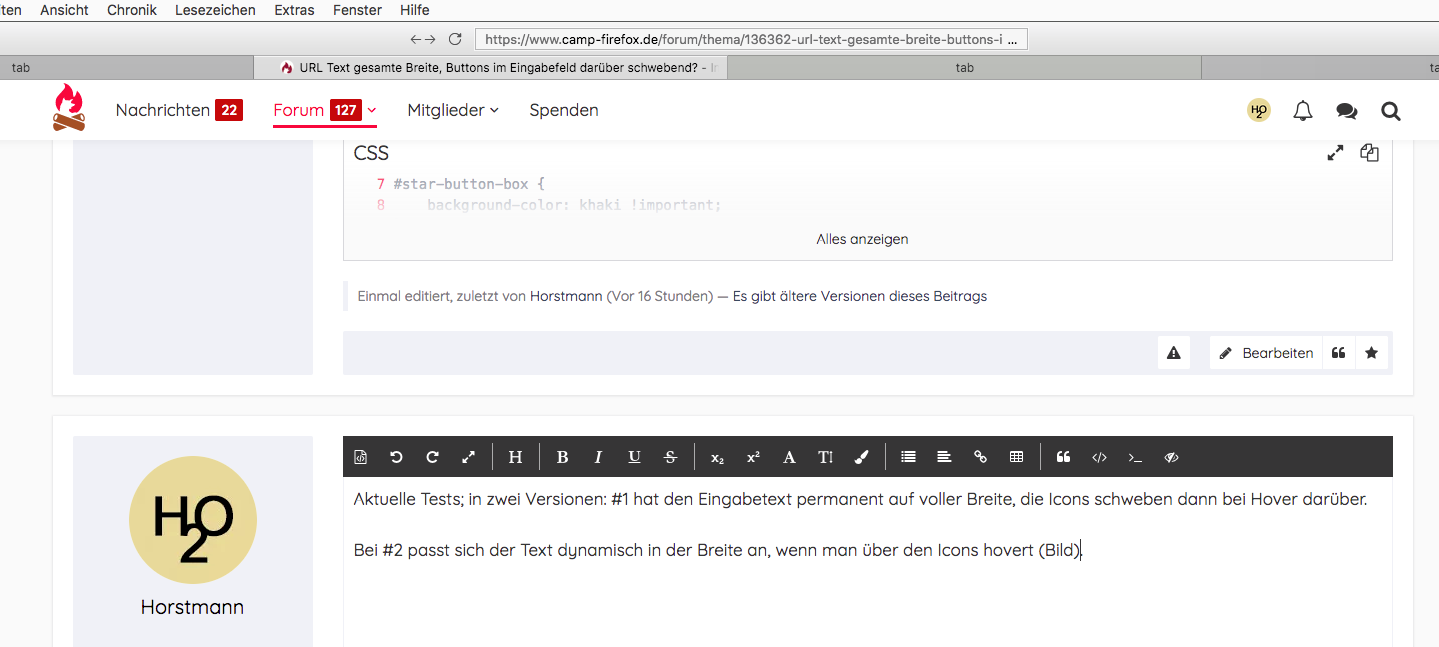

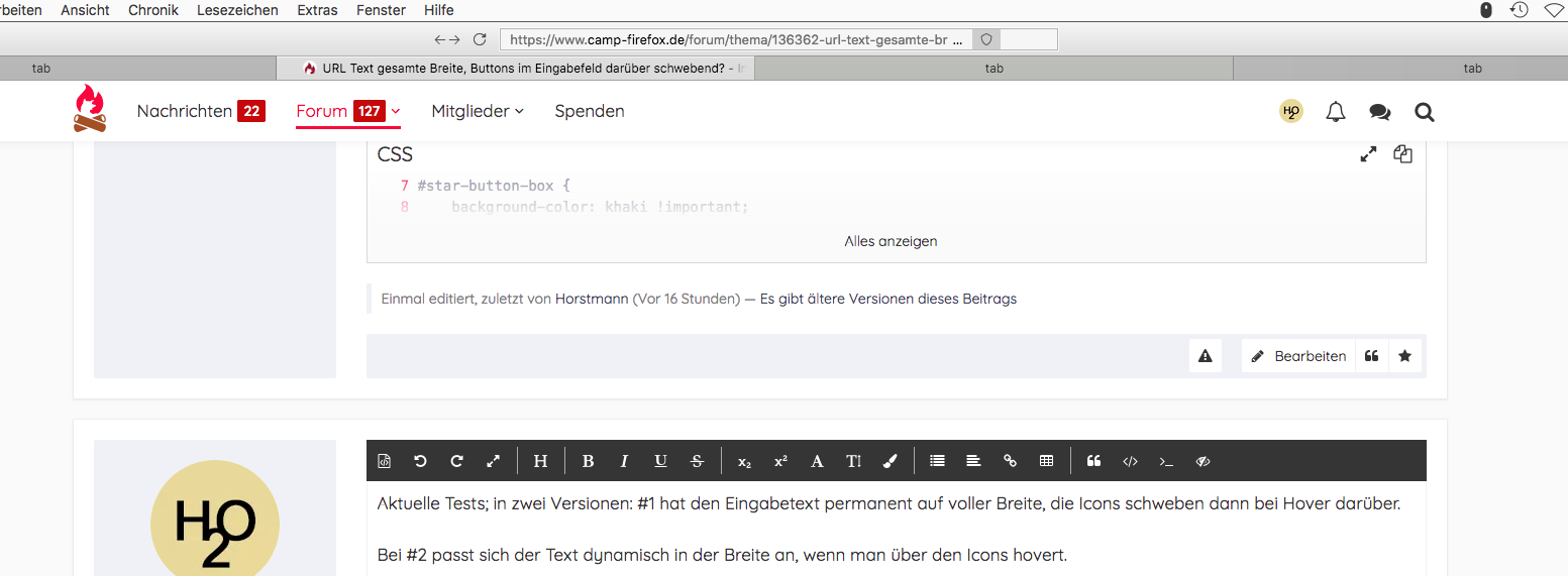

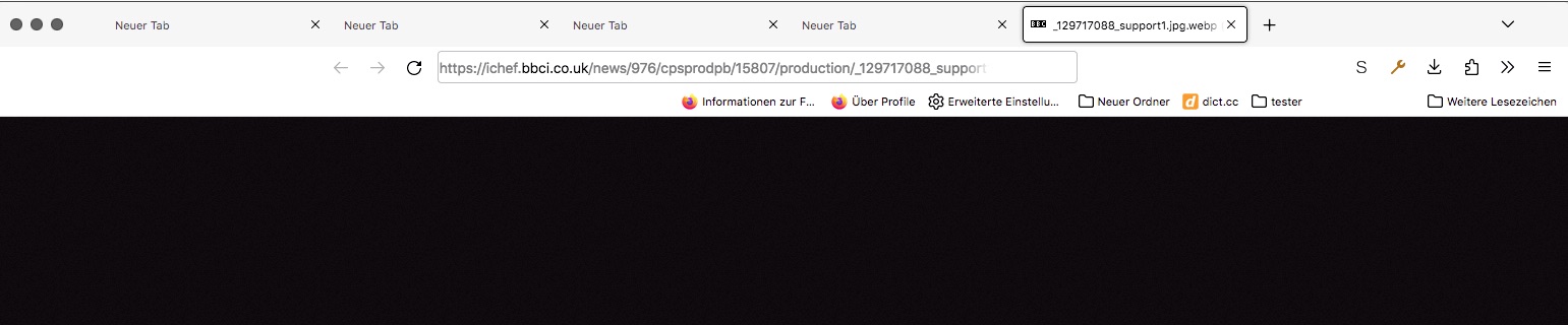

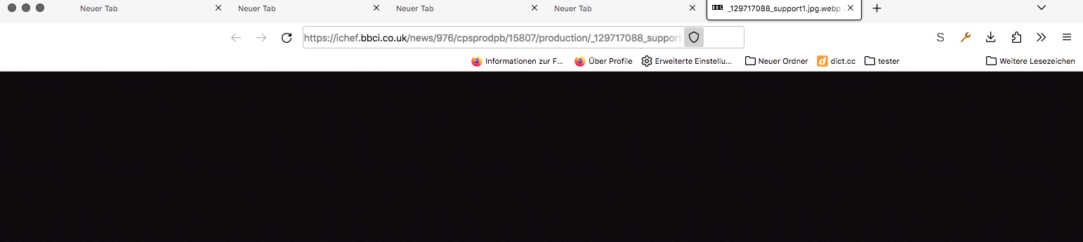

  • Aktuelle Tests; in zwei Versionen: #1 hat den Eingabetext permanent auf voller Breite, die Icons schweben dann bei Hover darüber.
    Bei #2 passt sich der Text dynamisch in der Breite an, wenn man über den Icons hovert, und ist sonst auf voller Breite (s. Bilder).
    Ideal wäre, wenn sich der Textabstand nach rechts dynamisch ändern liesse, sobald von Firefox ein zusätzliches Icon auf der rechten Seite aktiviert bzw. deaktiviert wird.
    So ist jetzt der Textabstand rechts auf drei gleich breite Buttons eingestellt; kommt einer dazu oder wird breiter (zB. Permissions), entsteht wieder eine Lücke.
    Was Fx im Prinzip ja auch macht, nur wie?
