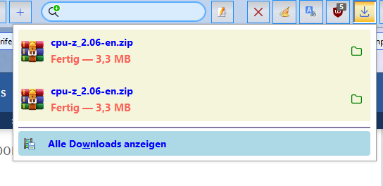

  • Bei den Download-Versuchen habe ich durch Zufall auf Computerbase immer cpu-z, das als zip-Archiv angeboten wird, probiert.
    Dieses Archiv wurde dann immer mit dem verknüpften Programm geöffnet.
    Das gab mir zu denken, habe dann eine exe-Datei genommen, diese wird in das ausgewählte Verzeichnis gespeichert, so wie es sein soll. Das alles mit Deinem geänderten Script, BrokenHeart , und das im aktuellen Nightly.

  • Das habe ich jetzt in der handlers.json geändert: "application/zip":{"action":0,"extensions":["zip"],"ask":true},
    Bei action von ursprünglich 1 auf 0, und dann funktioniert es hier wie gewollt.
