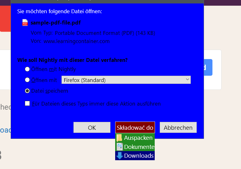

Offenbar funktionieren alle Benutzerskripte nicht mehr im Nightly
  • Funktioniert das? :/
  • Hier im Nightly nicht ganz richtig :/
    Das stimmt im Nightly, "Datei speichern", und wird dann mit verknüpftem Prog geöffnet. :rolleyes:

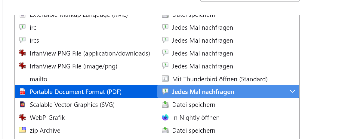

    Ich hatte das gleiche Problem und zwar in der Release und in der Nightly.
    Nachdem ich ein paar mal die Einstellungen (Nachfragen/Speichern/Öffnen) geändert hatte und dann wieder auf 'jedes Mal nachfragen' gestellt habe, speicherte er die Datei dann am angegeben Ort ohne gleichzeitiges Öffnen. Bei beiden Versionen!
    Leider kann ich nicht die genauen Schritte rekapitulieren. Kann es sein, dass es wieder was mit der 'handlers.json' zu tun hat?
    Einmal editiert, zuletzt von BrokenHeart (15. Juni 2023 um 12:37)
  • Das habe ich jetzt auch mal gemacht, ändert zumindest bei mir im Nightly nichts :/
    Vielleicht müsste man das 'File'-Objekt noch mit weiteren Parametern anreichern bzw. die saveDestinationAvailable() Funktion dahingehend verändern. Mehr passiert ja eigentlich nicht in dem Skript, was das Speichern der Datei angeht.
    Ansonsten bin ich überfragt... :/
