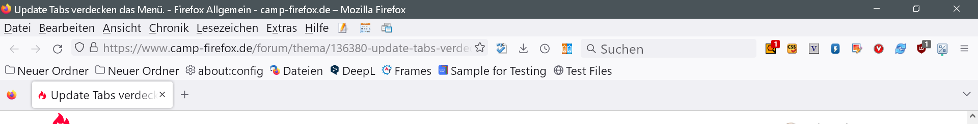

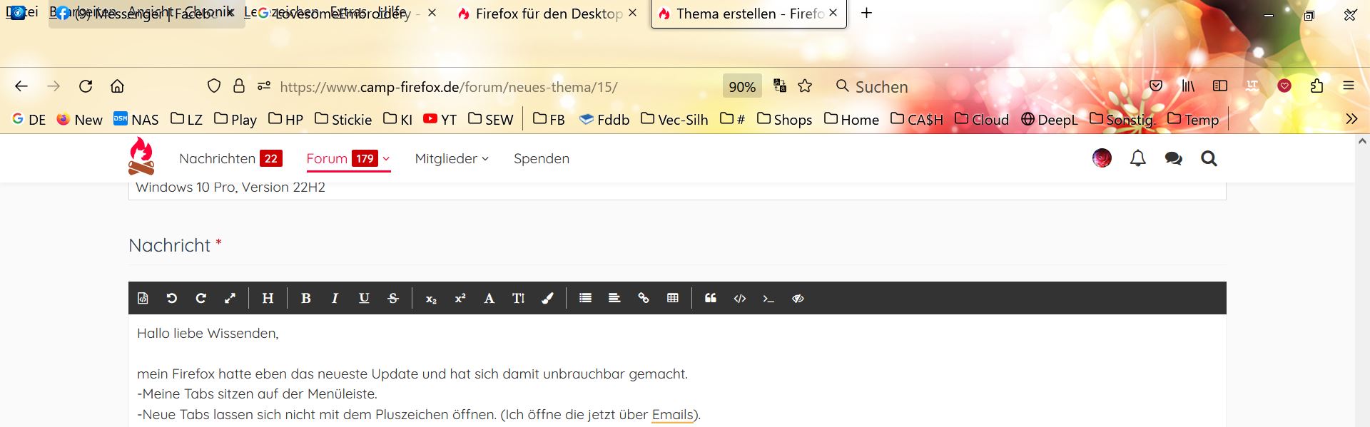

    Hallo liebe Wissenden,
    mein Firefox hatte eben das neueste Update und hat sich damit unbrauchbar gemacht.
    -Meine Tabs sitzen auf der Menüleiste.
    -Neue Tabs lassen sich nicht mit dem Pluszeichen öffnen. (Ich öffne die jetzt über E-Mails).
    -Geöffnete Tabs lassen sich nicht mehr schließen.
    Kurz gesagt, ich kann den Browser so nicht verwenden.
    Weiß jemand Rat?
    Ganz unten sitzt jetzt die Tableiste mit den meistgenutzten Lesezeichen.
    Vielen Dank für die Hilfe.
    Bunte Grüße
    Nia

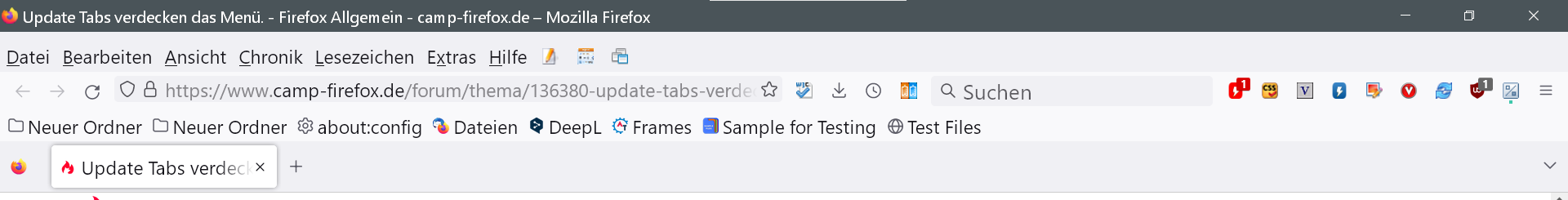

    So hier ist sie:
  • So hier ist sie:
    Frage vorweg, was genau möchtest du denn alles erreichen mit dem Code?
    Manches funktioniert nämlich nicht mehr so richtig :/
    Ansonsten, entfern den kompl. Inhalt der Datei, und füg diesen wieder ein:
    Danach den Firefox neu starten.
    Sieht dann hier so aus:

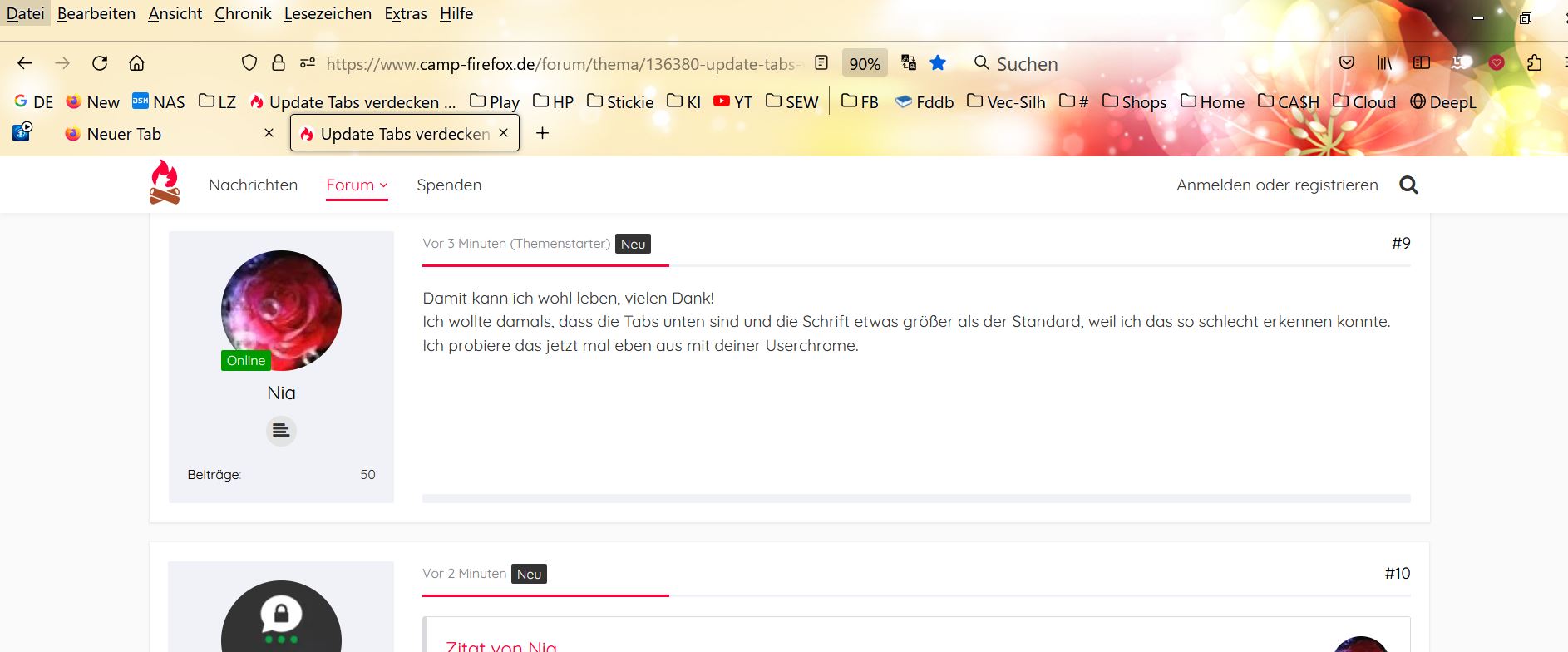

  • Damit kann ich wohl leben, vielen Dank!
    Ich wollte damals, dass die Tabs unten sind und die Schrift etwas größer als der Standard, weil ich das so schlecht erkennen konnte.
    Ich probiere das jetzt mal eben aus mit deiner Userchrome.
  • dass die Tabs unten sind und die Schrift etwas größer als der Standard, weil ich das so schlecht erkennen konnte.
