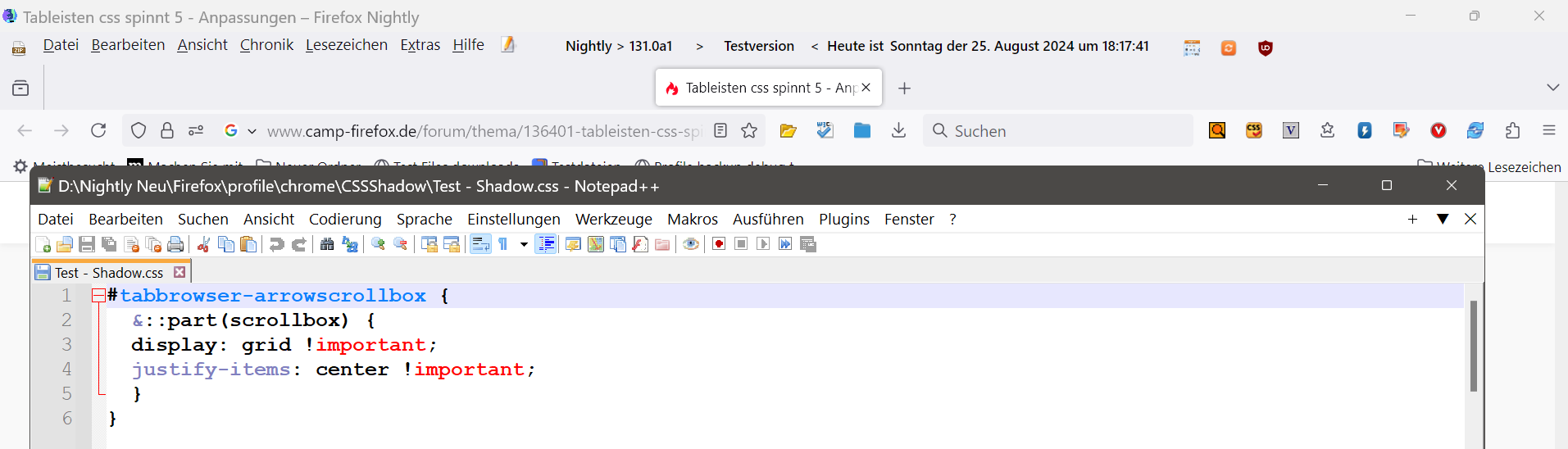

Der Code von 2002Andreas aus Beitrag #79 funktioniert auch bei mir (im Nightly). Ich habe ihn in der Datei tabs_mittig.css im Unterordner CSSShadow (Vorschlag von Andreas), die ich in die userChromeShadow.css importiere. Leider funktioniert da nur der absolute Pfad:

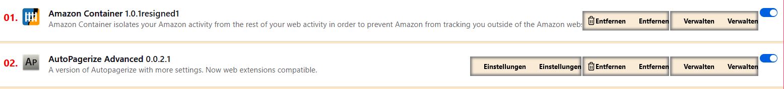

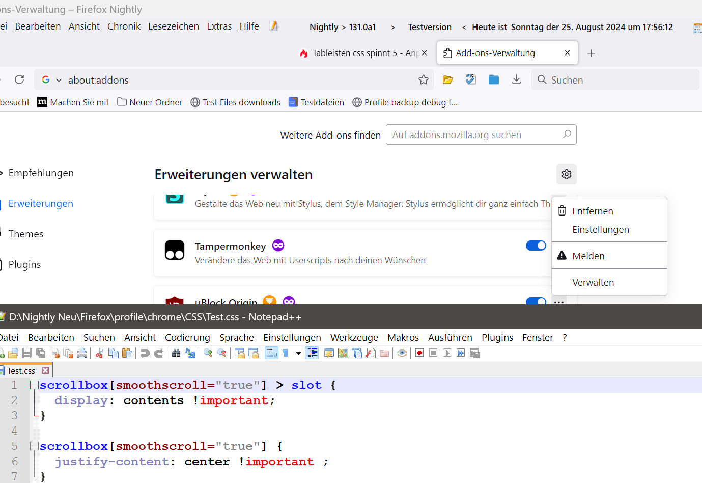

Tja und hier ist die negative Wirkung des "Slot" - Codes:

Ist aber auch von mir getestet worden, und funktioniert. Bin aber zur Shadow-Methode gewechselt, tut mir leid.

Das kann auch nicht funktionieren, versuche diesen ganz normalen css-Code (user Chrome.css).
In Beitrag #77 hatte ich erklärt, was das Problem damit ist. Auch damit überschreibst du pauschal jedes slot-Element.
Das kann gar nicht sein, da du in dem gleichen Beitrag angegebenen Code gar keine slot-Regel verwendet hast, abgesehen mal davon, dass du, wie Sören schrieb, den gleichen falschen Code verwendet hast. Was nicht da ist, kann auch nicht wirken.
