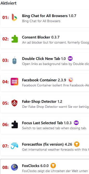

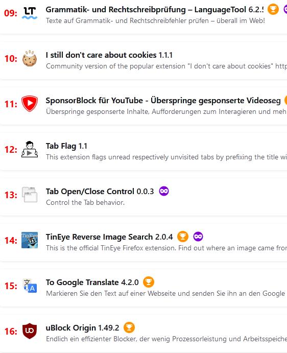

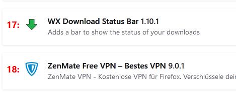

    Hallo
    Wie ich eben festgestellt habe lässt sich ZenMate nicht mehr aktivieren. Habe nach und nach alle Erweiterungen deaktiviert aber es funktioniert nicht . Hat jemand das gleiche Problem?
    Danke schon mal hwww

    "There are no servers for the moment" in der 9.0.1, in der 8.2.3 werden auch die vier kostenlosen noch angezeigt, ergo ist was mit der Erweiterung und nichts mit Firefox.

  • Der Fehler steckt in der "main.js", wenn ich die aus 8.2.3 nach 9.0.1 kopiere, funktioniert die 9.0.1 (about:debugging). Wie gesagt, Fehler seitens Erweiterung, die haben irgendwas verbockt, was in der für Chrome/Edge funktioniert. Die Änderungen sind minimalst, allerdings sollte sich was in der Console tun.
