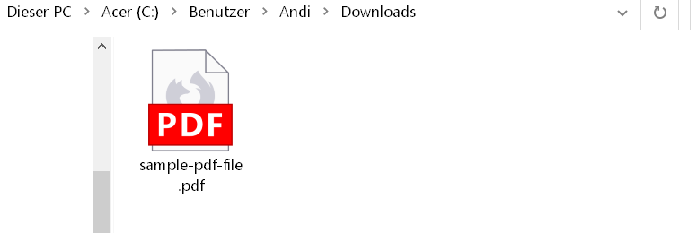

  • für PDF-Dateien "In Firefox öffnen" ausgewählt ist, landet die Datei nicht sofort im Download-Verzeichnis
    Aber nur wenn du die entsprechende Änderung in about:config gemacht hast.
    Ansonsten landet sie im Ordner Download:
    Testseite:
    Free Sample pdf Files for Testing [Download] - Learning Container
    Here we have added different sizes of sample pdf files for testing which you can download and use it according to your needs.
    www.learningcontainer.com
